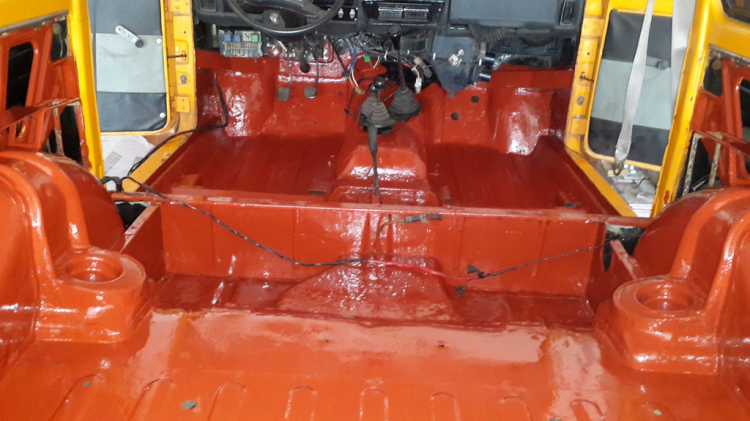

Nhân tiện nghe khoaton nói sơn đen sàn xe rồi mới làm cách âm, em đành sơn kiểu khác cho khỏi đụng hàng.

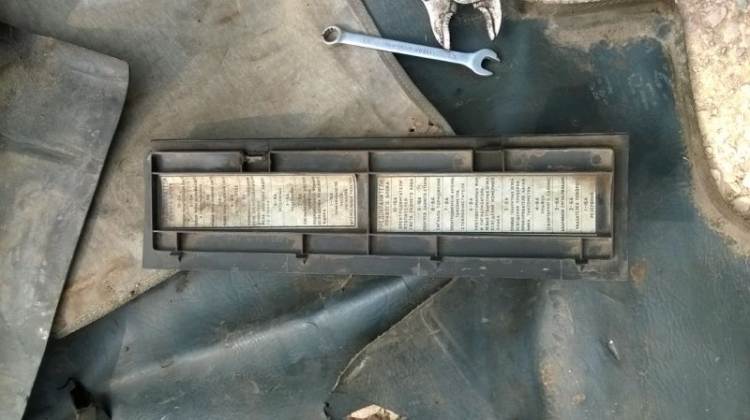

Nắp cầu chi có luôn tiếng Nga mà đâu biết xe nàoMình thấy 2 cái nó khác nhau tí tí.

Dạ vâng bác à. Em tháo banh ra tự làm. Mới xong phần đánh rỉ sét và sơn lót chống rỉ. Mai em đi Hà Nội đến cuối tuần về sẽ sơn thêm lớp sơn đen nữa. Vụ cách âm với cách nhiệt chắc phải sang tuần sau nữa quá.xe Bac Mig cung lanh tanh banh luon a?

Em tháo xe xong. tính tháo tiếp và dán bitum nhưng nghe "thầy" phán là coi chừng sẽ gặp rất nhiều khó khăn cho đồng sơn sau này nên em hoảng. Dừng luôn dự án cách âm. Giờ chỉ mong sơn phết lại chống gỉ và ráp lại. Đợi thử cái "siêu máy" cho ngon rồi tính sau. Xem như bác Mig thửa được 5m kudong

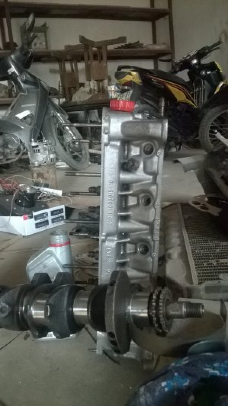

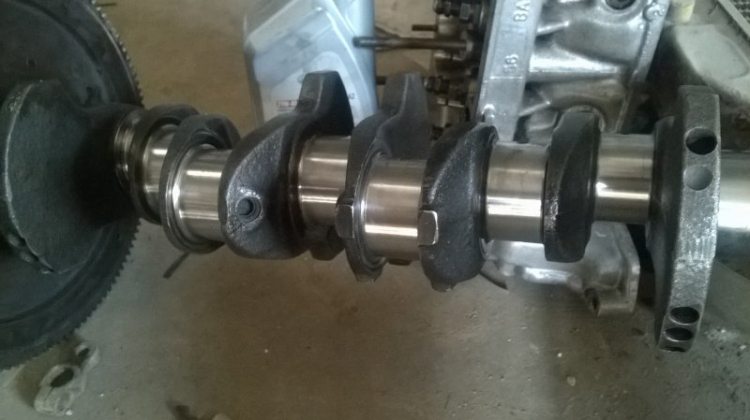

"Siêu ruột máy" bóng như gương. chụp hình kho6g lấy nét được luôn do "con-so-le" quá

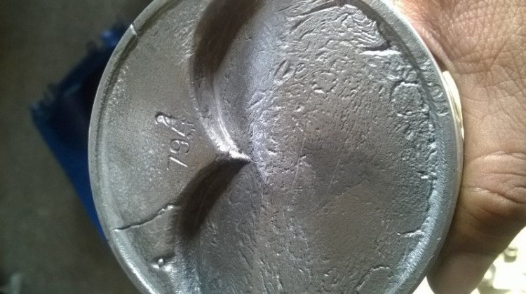

Piston còn y nguyên thông số 79.4 nhé

Chiều nay, bác zero đã mua 1kg xi măng để "thông lòng" piston. Theo bác ấy giải thích, nếu thợ bình thường, làm cho nhanh thì giao luôn phần làm piston và lòng cho thợ tiện. Chỉ cần tiện sao cho piston vừa khít lòng là được. Nhưng việc này cũng có dung sai do vẫn chưa mài đều. Xe vẫn nổ máy bình thường. Đi vài năm không sao. Nhưng việc đi được và đi ngon thì khác nhau.
Chính vì thế, bác ấy yêu cầu thợ tiện đóng lòng nhỏ hơn piston một chút. Chiều nay thử đẩy trái piston trong lòng xi lanh thì khít..kin kít. Bác ấy nói công đoạn tiếp theo đó là mài lòng (giống công đọan xoáy sú-páp). Việc làm thủ công này tuy cực nhưng bảo đảm piston sẽ vừa khít với lòng xi lanh.

khác nhau là do cái của em đã bị xén bớt cho vừa niva đó anhMình thấy 2 cái nó khác nhau tí tí.
