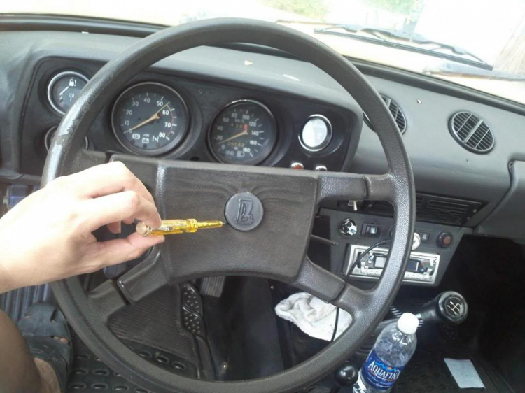

Đầu tiên là cậy cái logo ra. Vừa làm vừa run, ngộ nhỡ túi khí nó nổ cho một phát là tiêu . Mãi sau này mới nhớ xe mình không có cái thứ gây nguy hiểm cao độ ấy, hên thiệt.

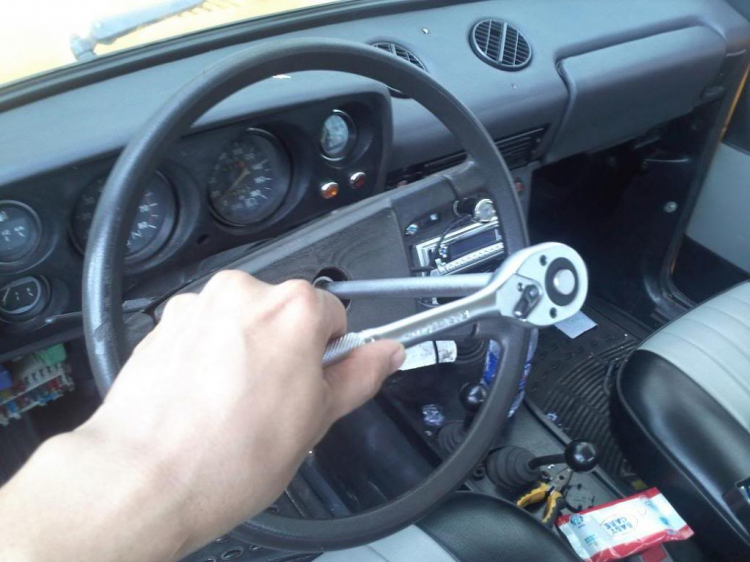

Xong, giờ ta vặn nó ra thôi.

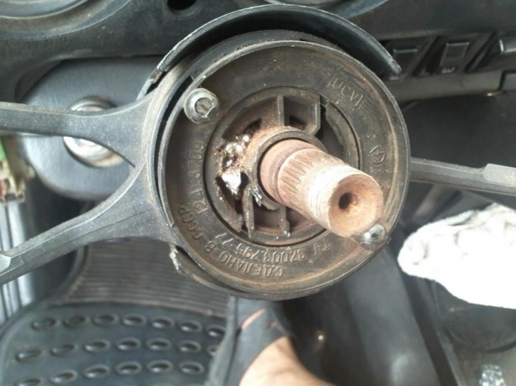

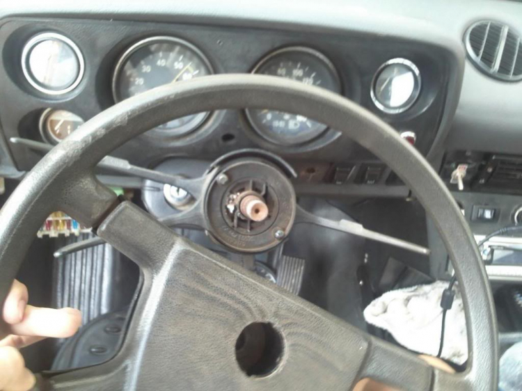

Tiếp theo là rút cái vô lăng ra
Đây rồi, gẫy bà nó mất cái răng nanh rồi.

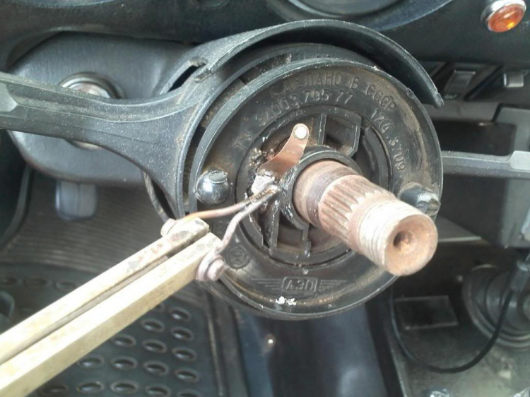

Cũng may là em có biết chút nghiệp vụ nha sỹ nha
Xong. Tổng cộng mất 30 phút, kể cả 5 phút tra tấn hàng xóm khi thử xem còi kêu thế nào.
