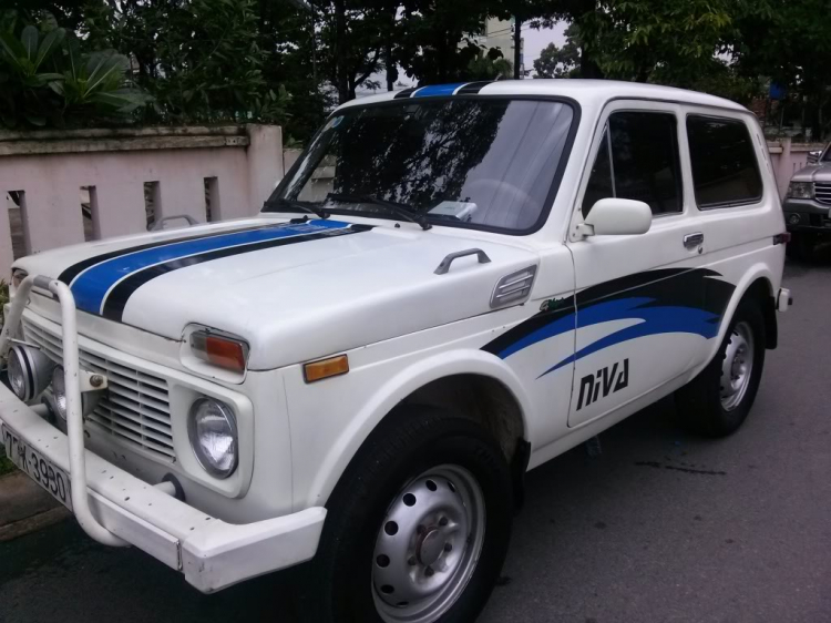

Sau vài tuần lượn Niva 1600, em có vài kinh nghiệm từ con xe của em:
1. Đang chạy bị tuột côn ~> kiểm tra heo dầu, dầu côn, có thể mua dầu thắng 3/2 đổ vào chạy tạm tới gara.
2. Đang chạy bị rung máy khi vào số 3 hoặc 4 ~> chết bugi.
3. Đang chạy nghe lộc cộc ~> kiểm tra rô-tuyn, thước lái, bạc đạn.
4. Nổ máy nghe ồn hơn bình thường ~> kiểm tra ống pô coi có bị mục quá rụng ra hay ko?
5. Nhớt máy thay Castrol Power là được roài, Magnatec mắc quá.
6. Xe bị hơi xăng ~> kiểm tra bình xăng, cổ bình xăng.
7. Bấm còi thấy nhỏ, xinhan yếu ~> bình yếu, kiểm tra dynamo sạc ngay lập tức.
8. Nếu có gắn thêm máy lạnh thì phải gắn thêm cục bù ga để đảm bảo dòng nạp cho ắc quy.
Hiện tại xe em bị rơ cái rợ cầu sau, hay đít sau gì đó, không biết có bác nào còn dư bộ nào bán rẻ cho em với, cái này mỗi lần vô ga là nghe tiếng kịch ở cầu sau, xe em chạy cầu sau.
