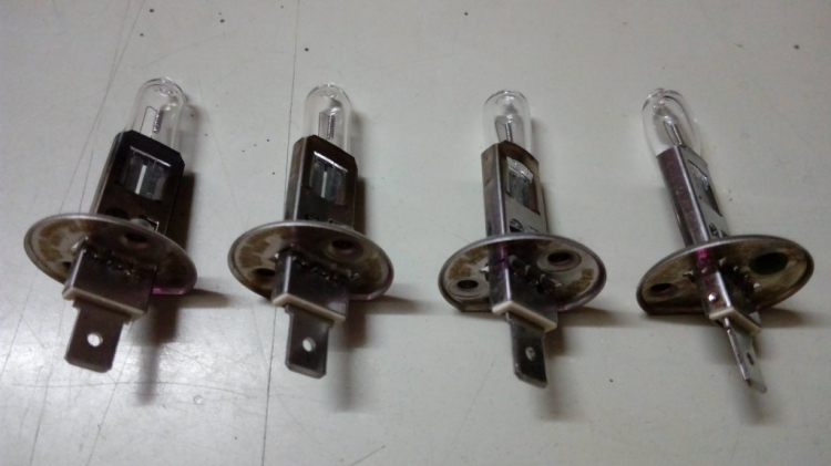

Ánh sáng phát ra như ý không bác Huy? Cái đuôi lắp vào có bị xiêu vẹo or chế cháo gì ko?
Thực ra em là kẻ thừa hưởng, là chủ cũ lắp H1 vào bóng pha. Nên lúc mua về em cũng nghi nghi, hỏi tất cả các bác thì đều nói zin là H3.
Nhìn trên củ đèn cũng ghi H1/H3 và em cũng biết chân H1 và H3 nó cũng bà con gần gần xíu. Và thực tế em thấy H1 nó lắp vô đèn xe em hiện giờ như cậu với mợ, vừa y!
Dĩ nhiên nếu có thay em cũng mua H3 thử xem sao và chắc em nghĩ chẳng khác nhau mấy, có chăng sáng hơn là cái chắc, vì đèn mới mà....hehe. Nhưng giờ hết tiền òi và bóng pha em thấy còn được, vì em hiếm khi chạy pha, chỉ khi đá đèn và đường vắng!
Quan trọng sáng phát ra ntn chưa thấy bác chia sẻ, nếu ok để ae biết mà có thêm lựa chọn kaka. Tks!
E đã thử là ko lắp lẫn H1 và H3 đc do 2 các chốt định vị trên đế bóng hoàn toàn khác nhau.
Bóng H1 dài hơn H3 nếu có lắp đc ánh sáng sẽ ko gom vì tim đèn ko nằm đúng tâm của chóa

Bóng H1 có 2 chốt tròn

Lắp bóng H1 vào chỉ vô 1 chốt bóng sẽ bị nghiêng

Bên trái H7, phải H3

Bóng H3 có 2 chốt định vị, chốt trên vuông, chốt dưới bầu

Bóng H3 nếu đảo ngược bóng là ko lắp đc rồi chứ đừng nói đến H1
Chính xác, mới thay cặp H3 nên hiểu. Đế chân H1 ko biết sao vừa ngàm đc nội H3 lắp ngược cũng ko vô khớp đc, lắp ngược bị vênh đế.
Reactions: quangpham1771
16/4/08
7.464
2.743
Tóm lại không được hả ta! Khó quá bỏ qua vậy!:D
