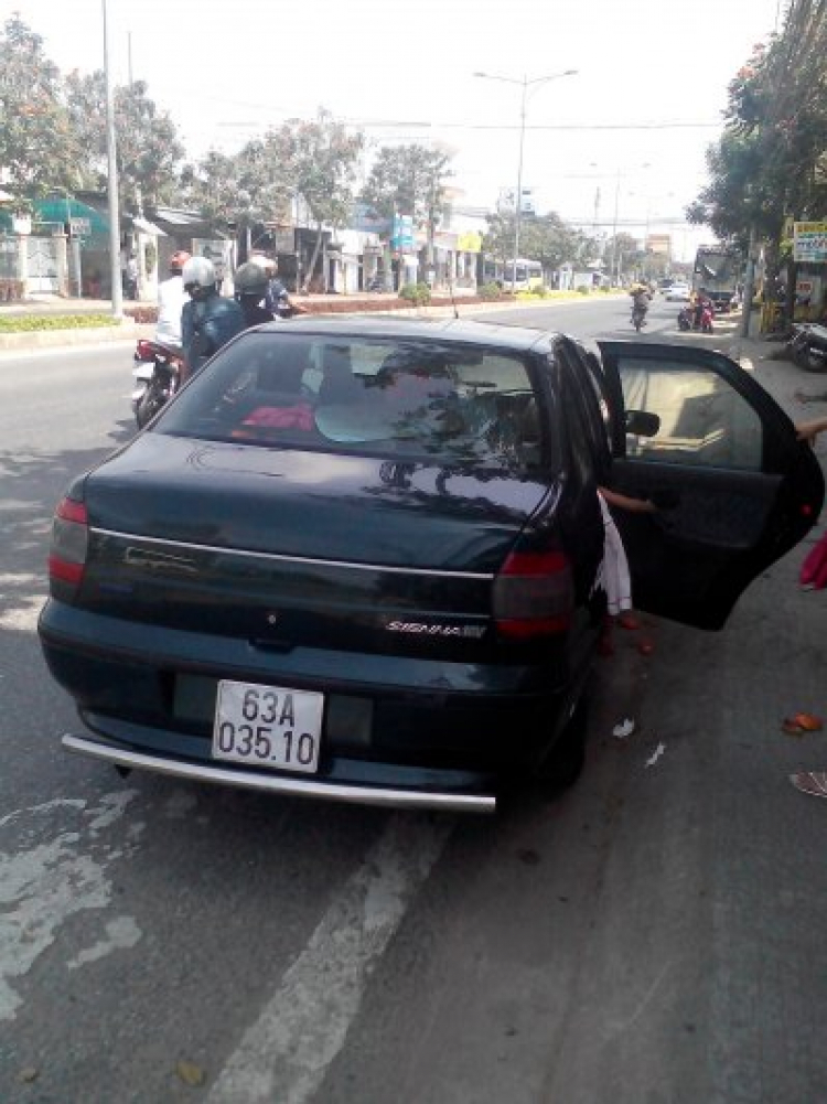

Em đang làm một số việc lặt vặt cho Fiat Siena, em úp hình từ từ nhé ! Đầu tiên là thay đèn zin bằng đèn bi-xenon có angle eyes.

ok bác.xe bác bóng bẩy quá, lại thêm biển tốt như rồng (.10)!.hôm nào up vài tấm cho e chiêm ngưỡng với.khi nào bác quá cảnh long an ới em.số em: 093 202 5500.bác cho số bác luôn nhé
Xe này của 1 mem mới cũng ở MT chứ ko phải xe e. Số e đây: 0937 lộc phát phát, nhất phát phát :)
