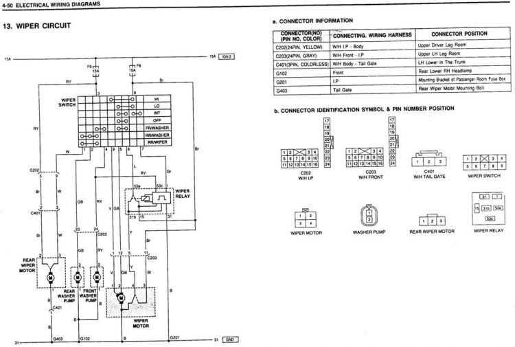

Gởi các bác sơ đồ mạch điện của Wiper Circuit của xe bên châu âu tham khảo thử:
Làm lại gạt nước có chế độ INT cho Matiz
Bác Hailua98 ơi em chỉ can thiệp thời gian đóng mở điện cho Motor Wiper thôi. Chứ còn cái công tắc gạt nước 3 chế độ thì em vẫn phải mua đồ Original của Korea thôi vì cái này khó chế lắm. Em mua trên đường ADV đó giá 140k, em quên mết tên tiệm rồi, hôm nào đi ngan em sẽ ghi lại tên và địa chỉ gởi cho bác. Ngoài ra bác thử hỏi thêm về các Relay bên bác colormatiz nhé. Nếu mà cái relay đó chỉ việc cắm vào là chạy như bác ấy nói thì em cũng sẽ mua một cái cho đẹp và an toàn nữa. Hiện giờ cái món em chế re vẫn chạy tốt nhưng cũng hơi lo lo vì khi chế và thử các phương án đảo vị trí dây (lúc chưa biết rõ tính năng của dây Blue trên ổ cắm em cũng phải hy sinh mất 3 chú cầu chì rồi, đã chuẩn bị sẳn trên xe một ló các loại cầu chì).

Cái relay và cụm công tắc của bác Color em vẫn chưa lấy về . Còn cái cụm công tắc của em mua trong SG (em ở SG mờ) thì các bố trí công tắc theo như nguyên lý của sơ đồ cuối em có gởi kèm đó. Em phải thay đổi vị trí dây trong cụm dây trên cổ lái và còn cái relay của em thì nhằm can thiệp vào chế độ cấp điện cho motor vẫn chạy với cái relay củ theo xe cộng với chế độ đóng mở theo ý em thôi.
Vụ này chắc bác hỏi kỷ nơi bác color ấy vì bác ấy biết chổ để cắm vào rồi sài thôi đó mà.
Bác chú ý cầu chì của motor gạt nước nằm trong box cầu chì trong xe bên tài đó nhé. Bác nhớ chuẩn bị sẵng một ít cầu chì luôn nhé .

Cái đó nằm trong bên cạnh hộp cầu chì trong xe đó, theo như sơ đồ mạch điện của Matiz bên châu âu. Nhưng tôi hơi nghi là không phải vì lúc tôi đang thử đo dây trên ổ cắm ở cổ lái và có tháo thử cái relay này ra(chỉ có 3 chân) thì thấy vẫn gạt nước được, sẽ kiểm tra lại.
Theo tôi suy đoán thì hình như Wiper Motor trên xe Matiz mình chỉ có qua cầu chì thôi thì phải, cần phải xem xét lại thử.
Bác Flattyre thử xem xét lại phần giới thiệu của tôi và làm thử đi, bác đã có sẵn cái relay thì bác cấp điện và xem xét thử qúa trình cấp điện cũng như ngắt điện để motor chạy từng chặm một để đi lại dây điện thử.
Chúc bác mau chóng kiếm được nơi làm. Hoặc nếu có làm thì thành công và không bị cháy nhiều cầu chì như tôi.

Hôm qua em đã đi lắp công tắc 3 tốc độ rồi! và rất hài lòng với cái mới. Thợ chỉ mất khoảng 10 phút để làm việc này (tiền công = 50k - hơi đắt so với công sức họ bỏ ra).
- Cám ơn Bác matiz màu nhé.
- To Vuhothang: Bác đã lắp xong chưa? Tôi thấy họ đơn giản chỉ rút cái công tắc cũ và cắm cái mới vào. Nhưng cái relay họ đấu vào mấy cái dây điện ở dưới chân sau khi đã chế một cái chụp đầu có gắn mấy cái dây điện vào cái relay.
