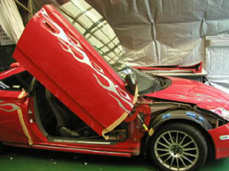

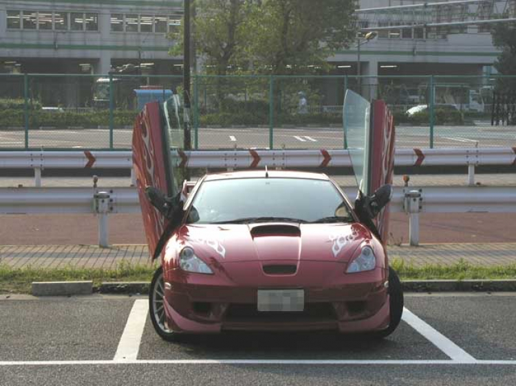

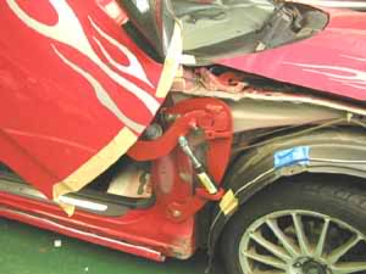

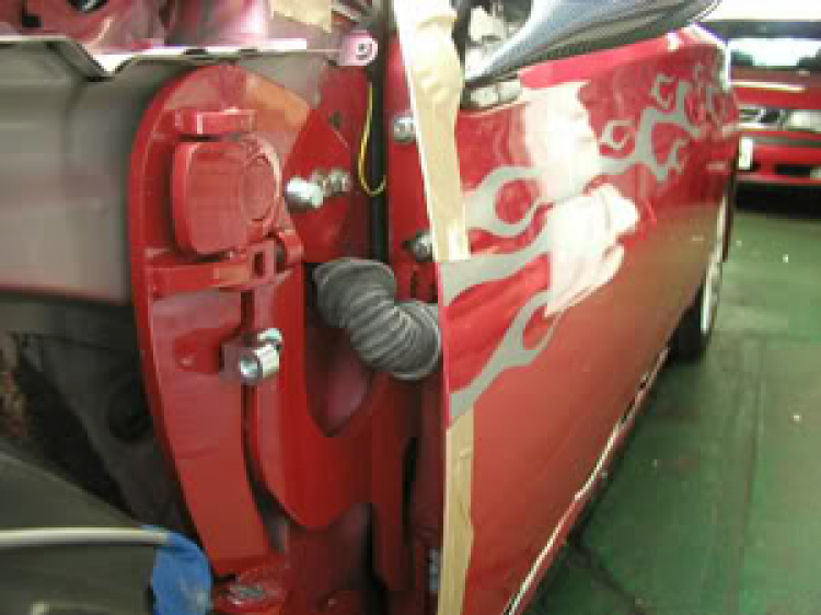

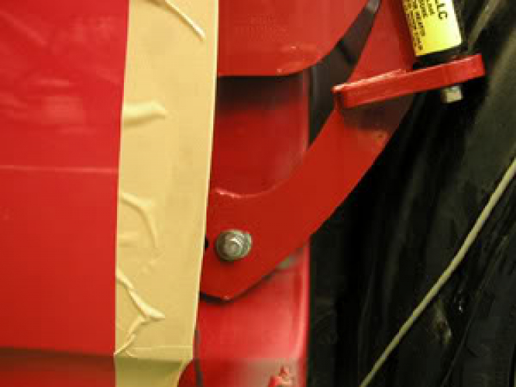

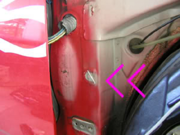

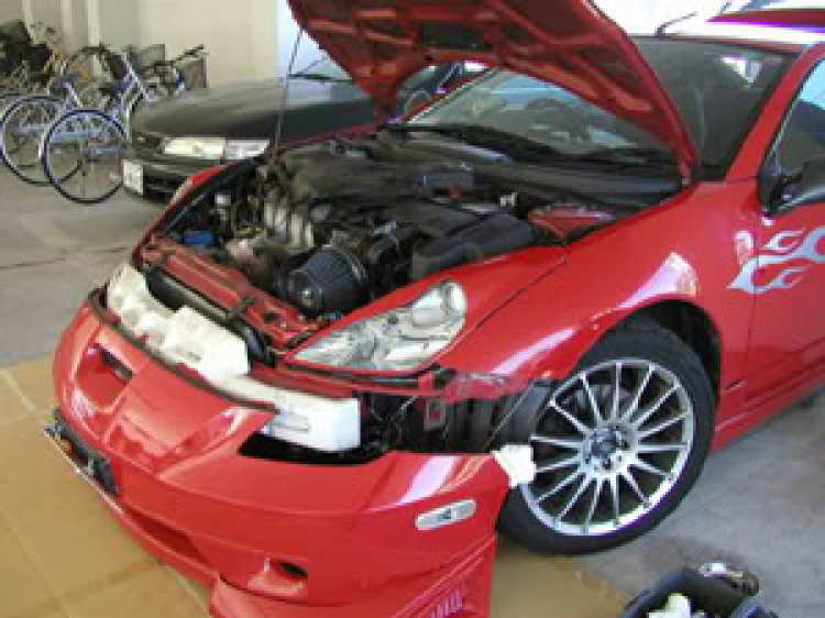

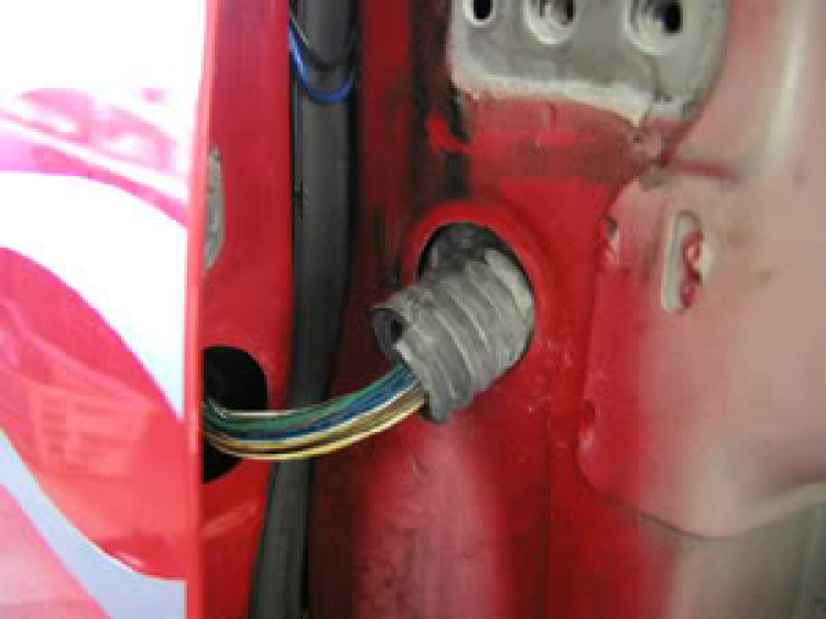

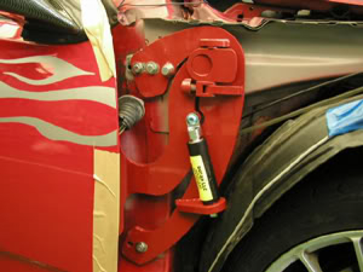

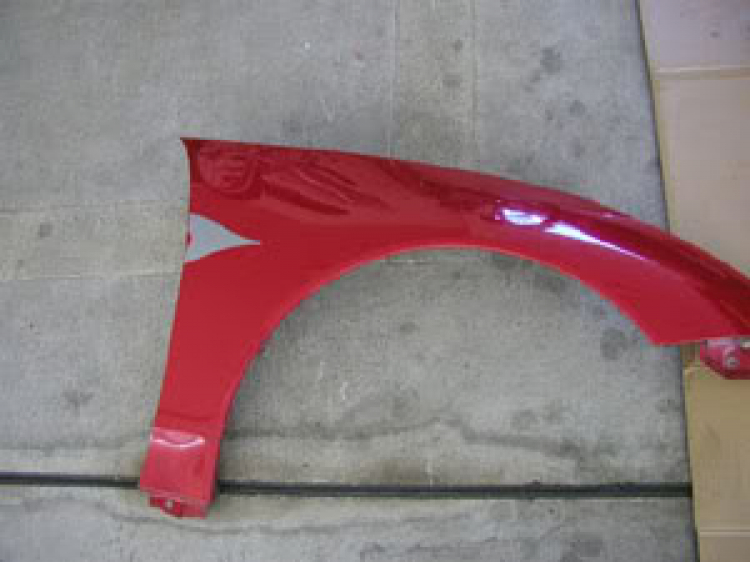

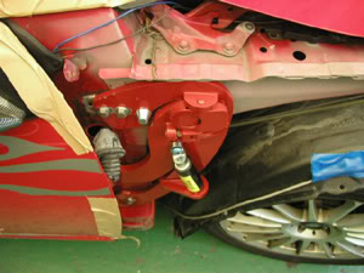

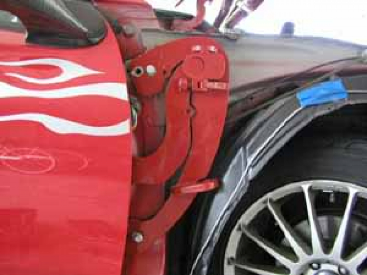

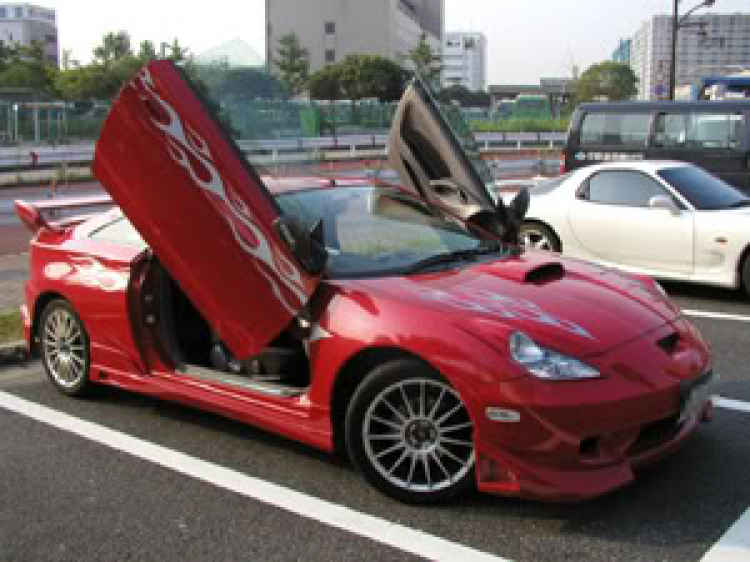

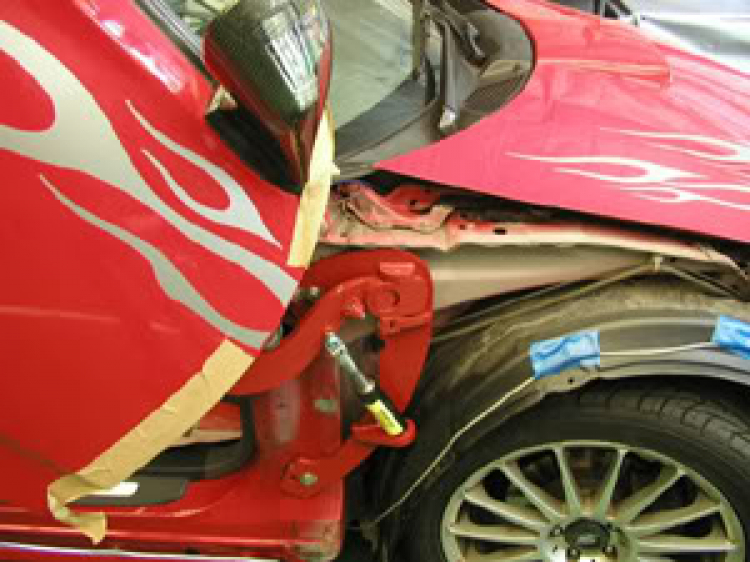

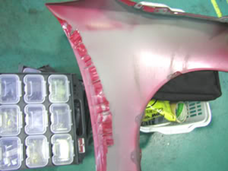

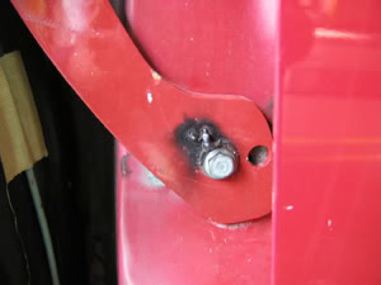

Gửi các bác xem các tấm ảnh chụp cận cảnh cách lắp ráp...
Con xe độ ngon lành

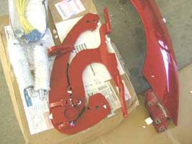

Bộ kit
Bước 1: Tháo pumber trước
Tháo cả 2 vành bánh xe trước
Con xe sau khi đã tháo rời

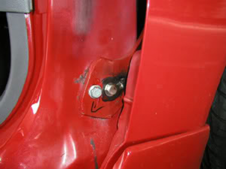

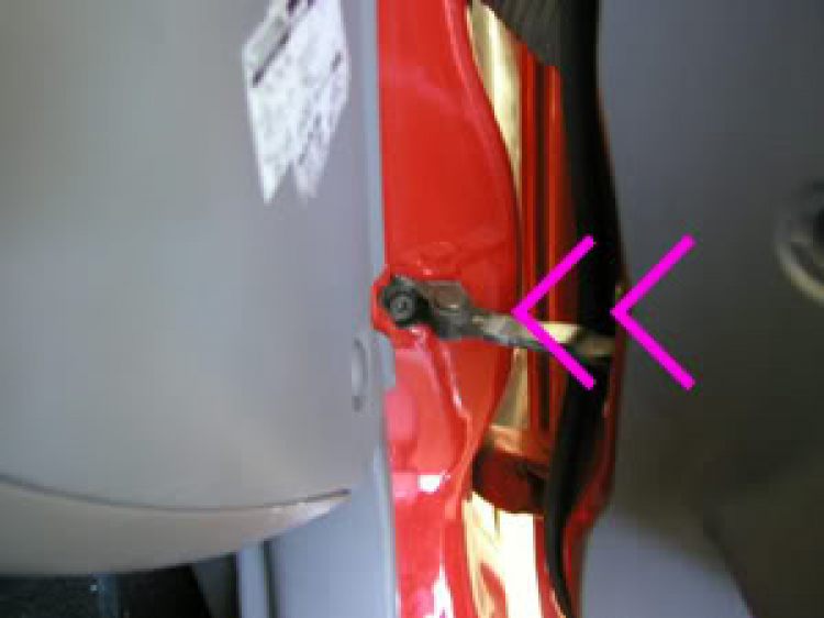

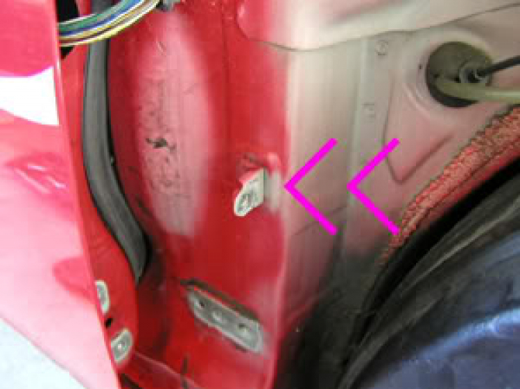

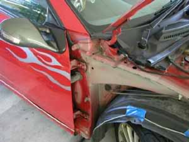

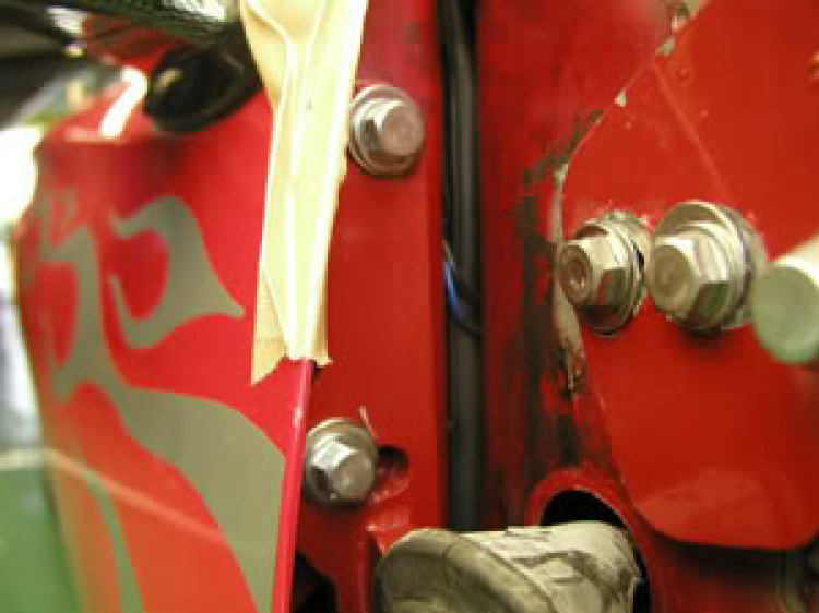

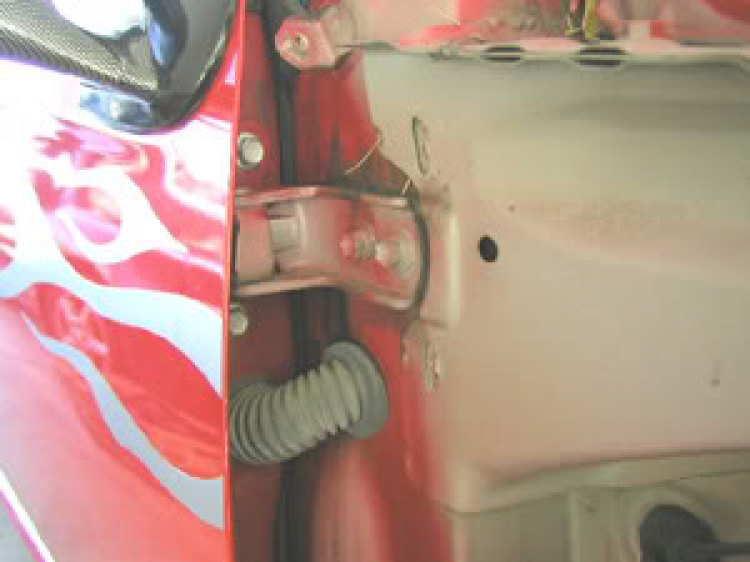

Các bác chú ý xem kỹ mấu cửa original (có 2 mấu tất thảy)
1 trong 2 mấu cửa nối với thân trước xe

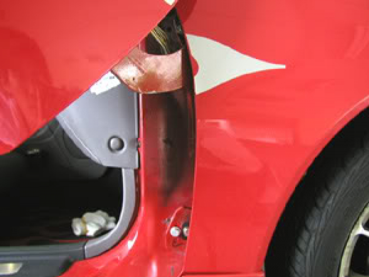

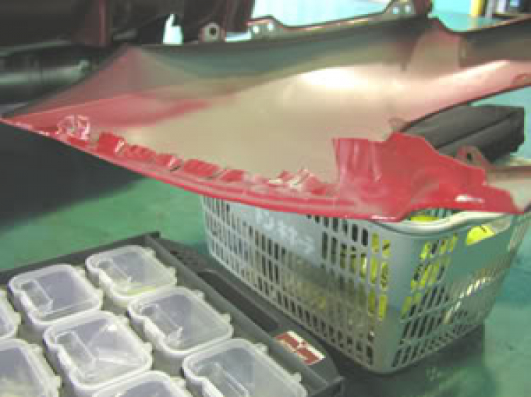

Sau khi đã tháo rời

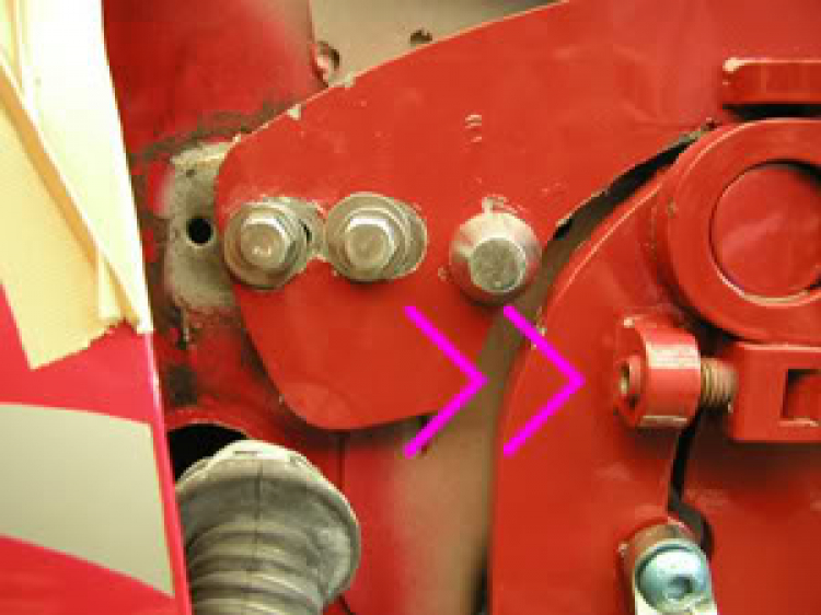

Nhìn chi tiết. Lưu ý cần đập dẹp theo chỉ dẫn hình vẽ

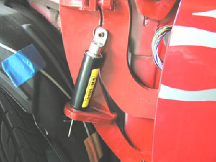

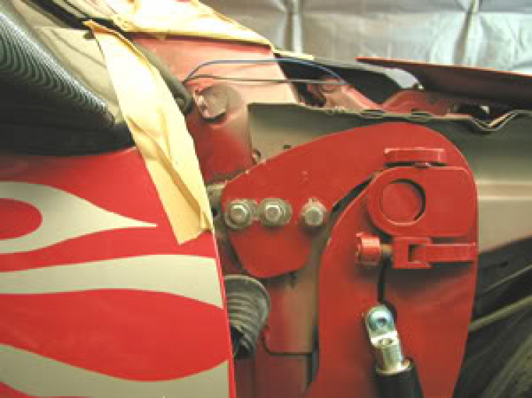

Sau đó dần đưa bộ kit vào, xiết đinh ốc
Nhìn gần

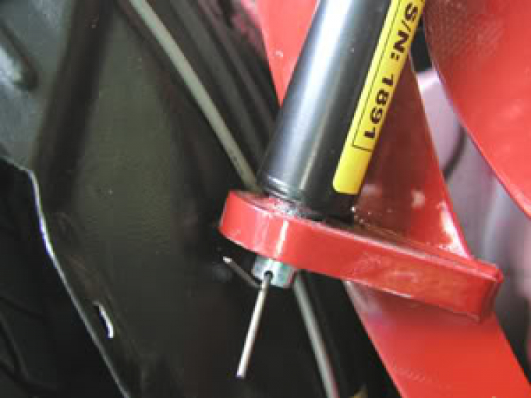

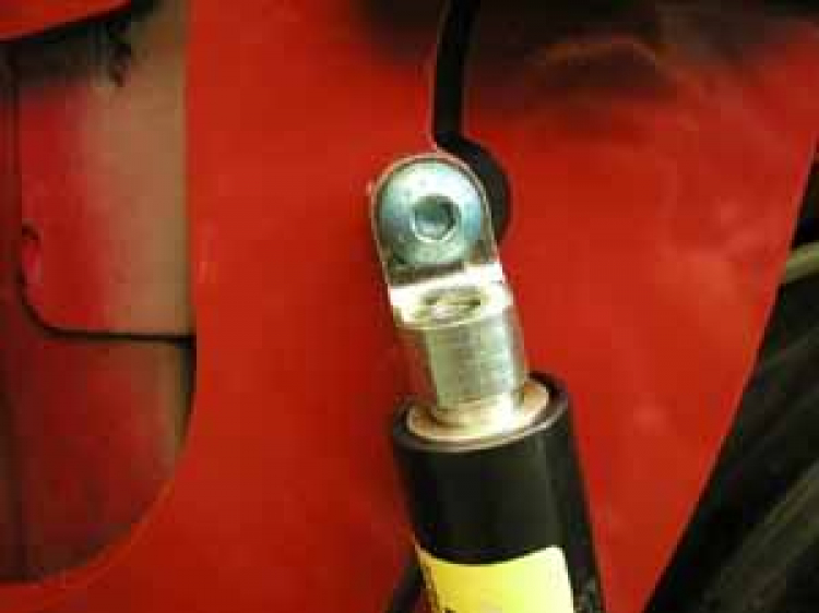

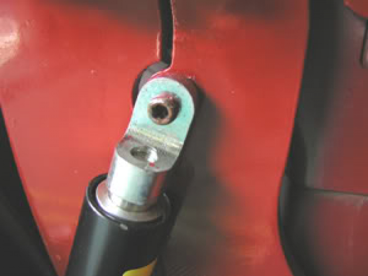

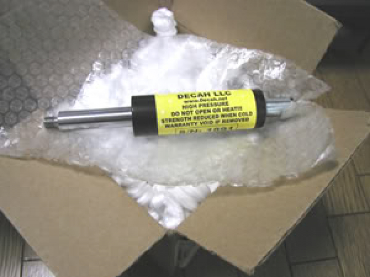

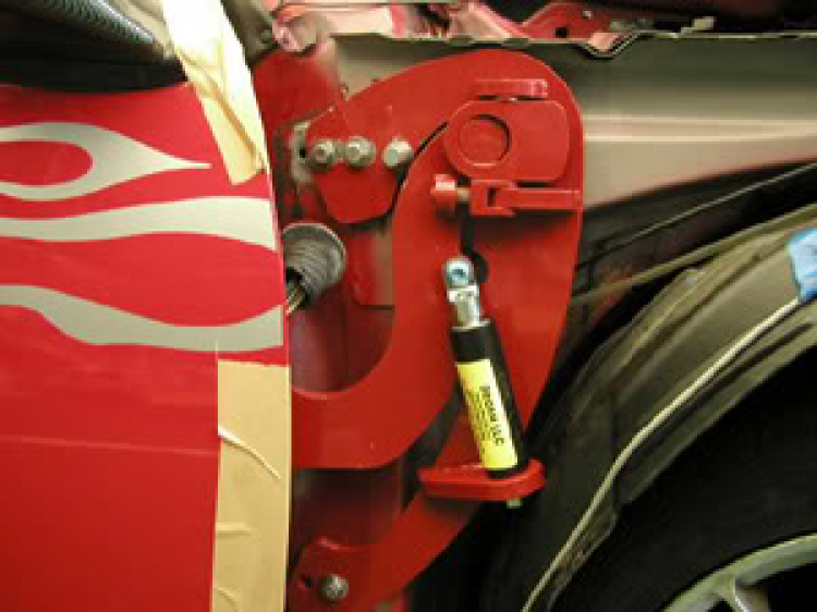

Bộ phuộc
Lưu ý tránh quên con ốc quan trọng nhất cần được siết thật chặt

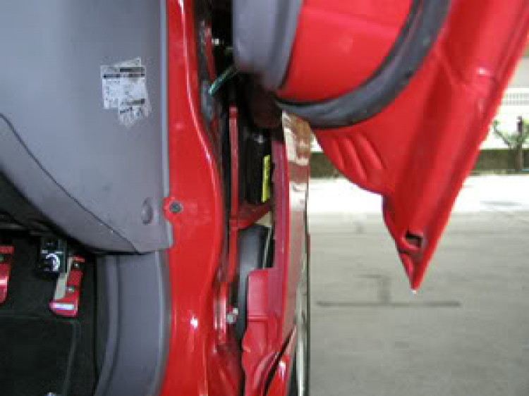

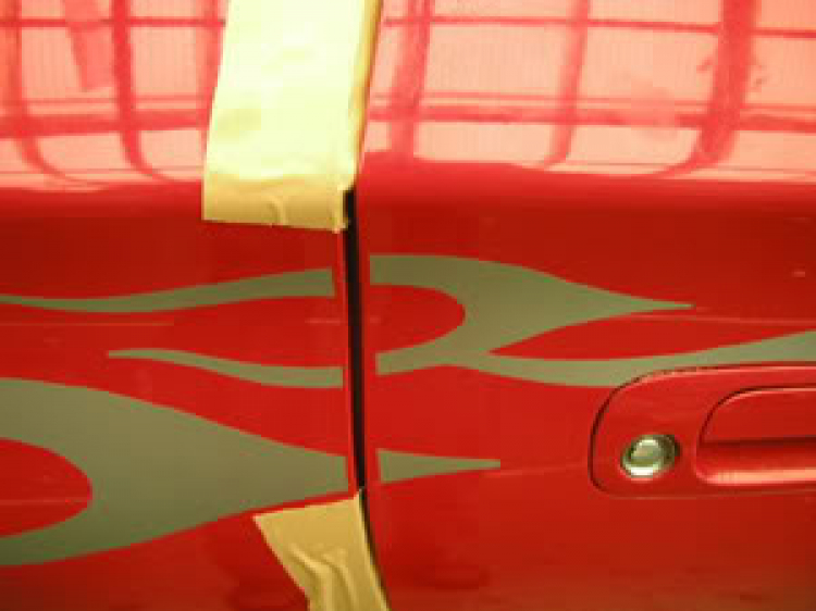

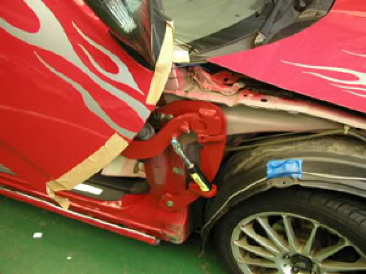

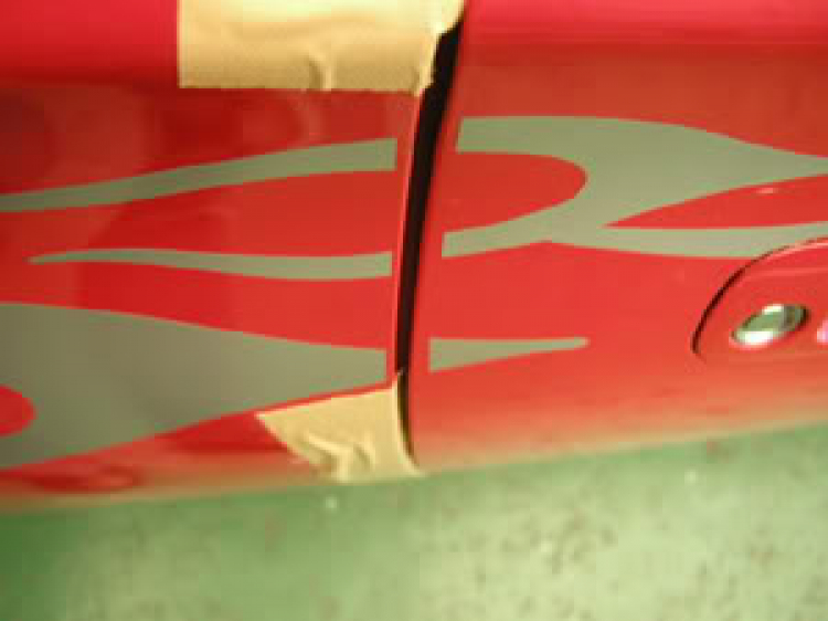

Check xem khi đóng cửa, có khít hay ko
Nhìn chi tiết với 4 hướng khác nhau
Gần hoàn chỉnh
Rất cần sự nhạy bén và rành nghề của thợ khi lắp ráp
Mọi đinh ốc đều có thể phủ sơn lên được để bắt mắt
Bước cuối cùng ráp lại như cũ
Check xem mở và đóng cửa có smooth hay không
Check xem phuột có work tốt hay không
Thế là xong, bạn đã có 1 con xe độ hoàn chỉnh
