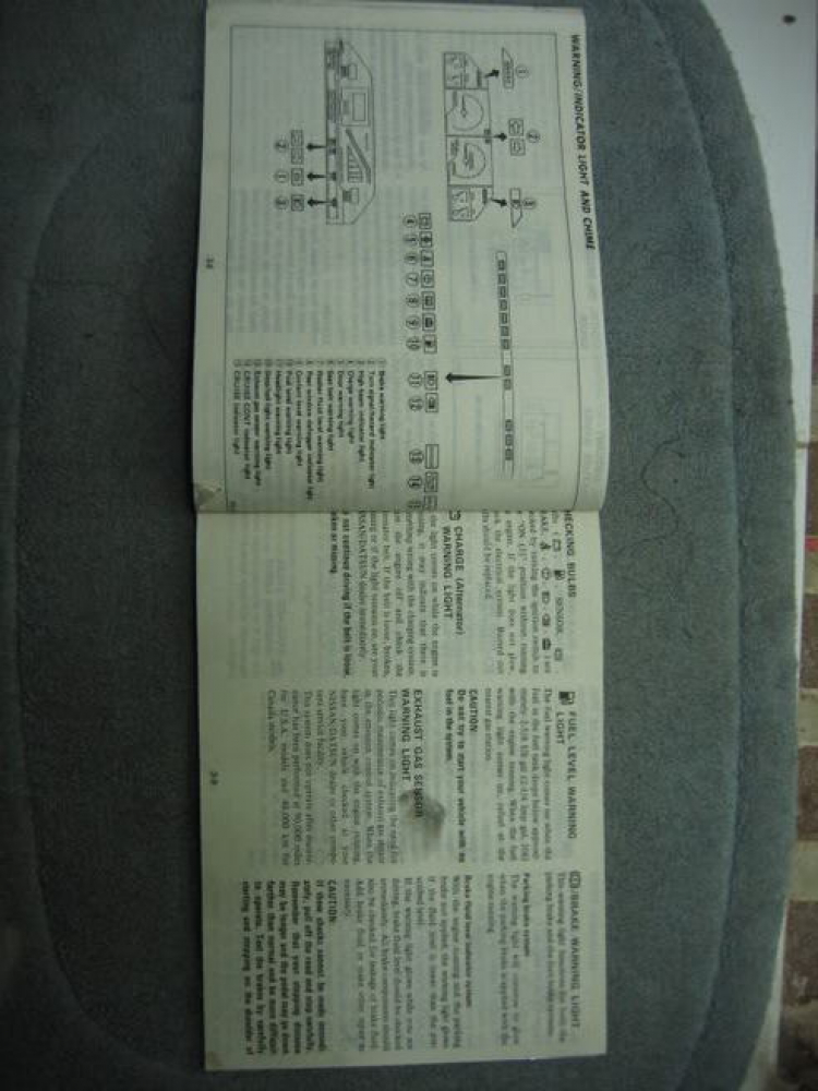

To bác Giáo cùng các bác quan tâm đến Lamp test của nissan, chim xanh, em pót máy cái hình chụp từ User manual của xe em để các bác tham khảo Hao đơ ít wớt (How does it work).
Có cái hình về đồng hồ nhiệt độ luôn bác Giáo ơi, để khi nào bác lắp cái thermostat thì biết nó hoạt động đúng hay chưa.
lamp test
