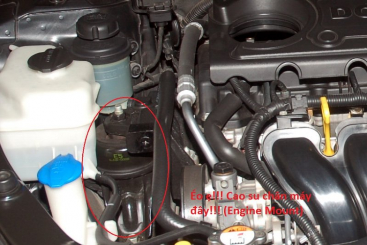

Éo ẹ, nó là cái dùng để gắn động cơ lên khung xe, nhưng lại phải cách ly được rung động từ máy truyền vào thân xe….Khi nó xuống cấp, xe chạy sẽ có tiếng ù, cảm nhận được độ rung nhỏ. Vào số D giữ phanh sẽ thấy hơi rung rung trên vô lăng….. Khi bị nặng thì nổ Garanty xe rung bần bật….kekeke….. Thường xe cóa 3-4 chân máy….2 trong số đó là quan trọng nhất (Chân bên đầu máy và chân bên hộp số)...cứ hình dung nó như cái phuộc nhún của xe máy hử!...
...xe máy thì noá cho người ngồi được êm, không bị tưng!...
...còn cái nài nó giữ yên cho cái động cơ, hỉ!...View attachment 302168
Cái này là của xe lão Dê luôn nà…
Rất hay hỏng nhóe….
Cái đóa cứ ra Garage mà thay thôi chớ lăn tăn giề Gè
