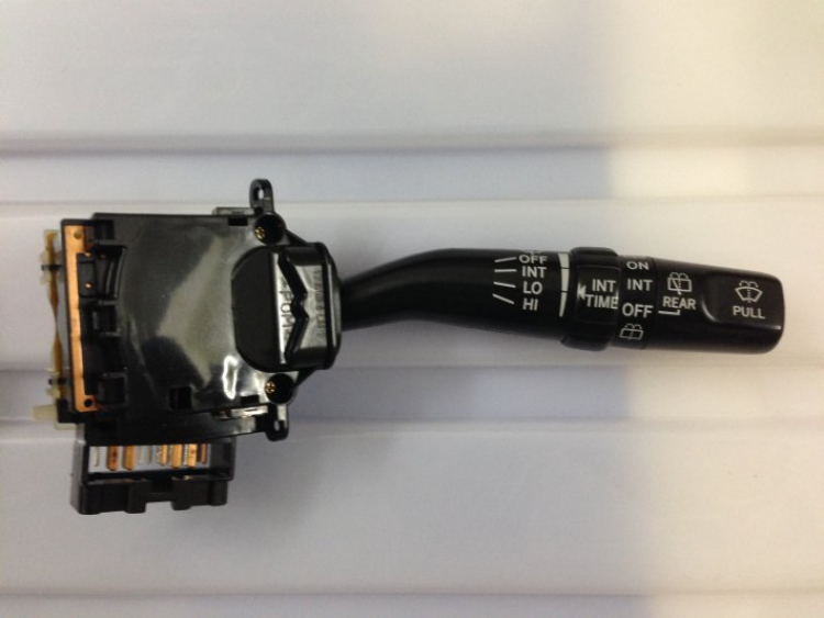

Gạt mưa của 207 mà cũng chưa thông minh bằng cái của em, có chế độ INT đi mưa nhở thì không gì bằng. Xịt rửa kiếng một cái tự nó gạt 2-3 cái cho sạch nước. Các cụ thử xe các cụ có không nha ha ha ha
Cây gạt mưa INT của bác em cũng có hốt dzìa. Mà lu bu quá, bữa nào rãnh em nhét vào xem thế lào

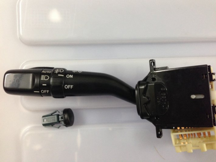

Em còn hốt cả cây bật cos Auto + Light sensor (cục xanh xanh đầu đen) nữa cơ. Em chưa biết có gắn vào được ko.
Gắn vô dễ lắm, làm đi bác, SƯỢNG
Mở ốp nhựa của tay lái ra, vặn vái con vít cố định ra, kéo cấy cũ ra, rút jack cắm. cắm jack vô cây mới, đút vô cái phụp, vặn vít cố định lại là xong!

Cây gạt mưa thông minh đây các Sếp
Các sếp múc cây này về mà chơi nhé
http://www.ebay.com/itm/2000-Toyota...tch-/261842067041?hash=item3cf700de61&vxp=mtr
