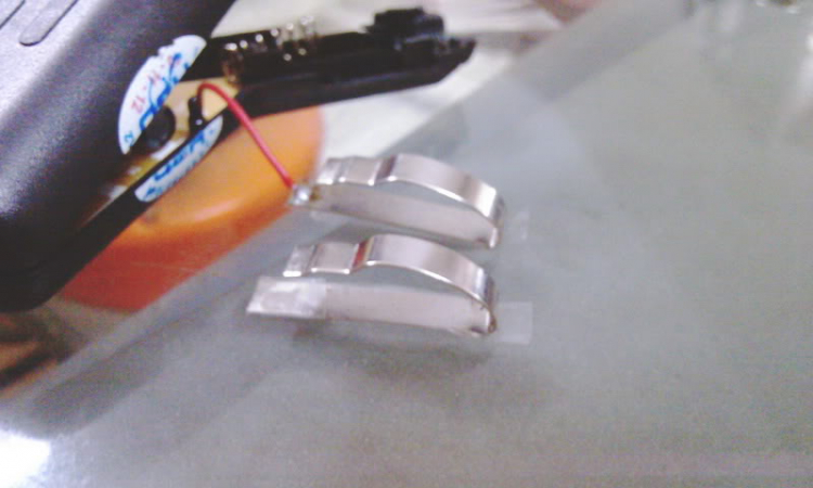

Mới lục lại mấy cái hình cũ. Hồi trước đầu mồi thuốc bị chạm em khắc phục tạm như vầy:
Cắt băng keo cho gọn, chừa khoảng 3mm để trùm kín đoạn cong:

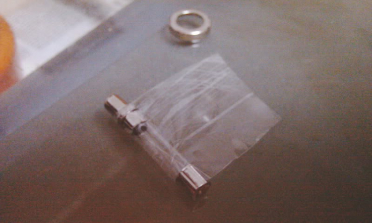

Gắn đầu cọc +12V với cầu chì, dán băng keo trùm kín thân cầu chì và 1 phần cọc +12V, nhớ chừa 2 đầu để lấy điện nhé bác!
LAND CRUISER  FRIENDCLUB (LFC) "Where there were NO ROADS, there was LAND CRUISER"
Gá thử:
Sau này em chơi hàn 2 dây đấu vô phía sau ổ mồi thuốc cho trống và thẩm mỹ.

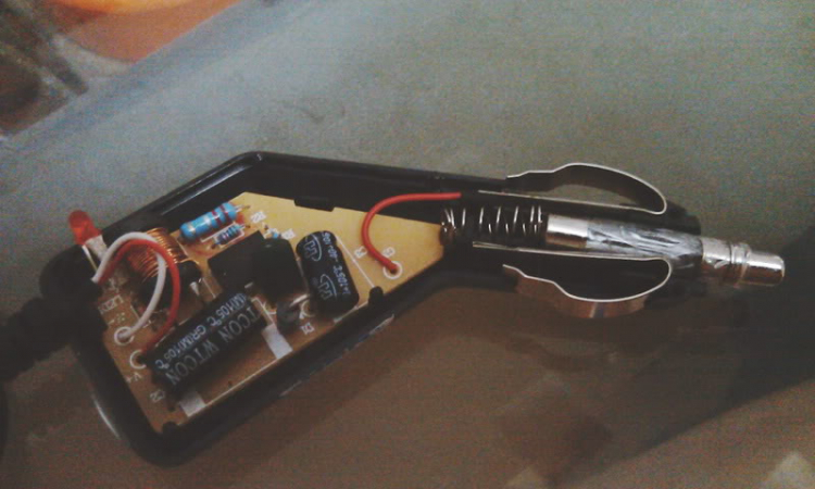

Cái đầu cắm của bộ Vietmap bị chạm cựa c +/ - rồi. Bác tháo ra sẽ thấy miếng nhựa nhỏ làm vách ngăn 2 cực bị bể. Có thể nó chạm đoạn cầu chì ống và lò xo.
