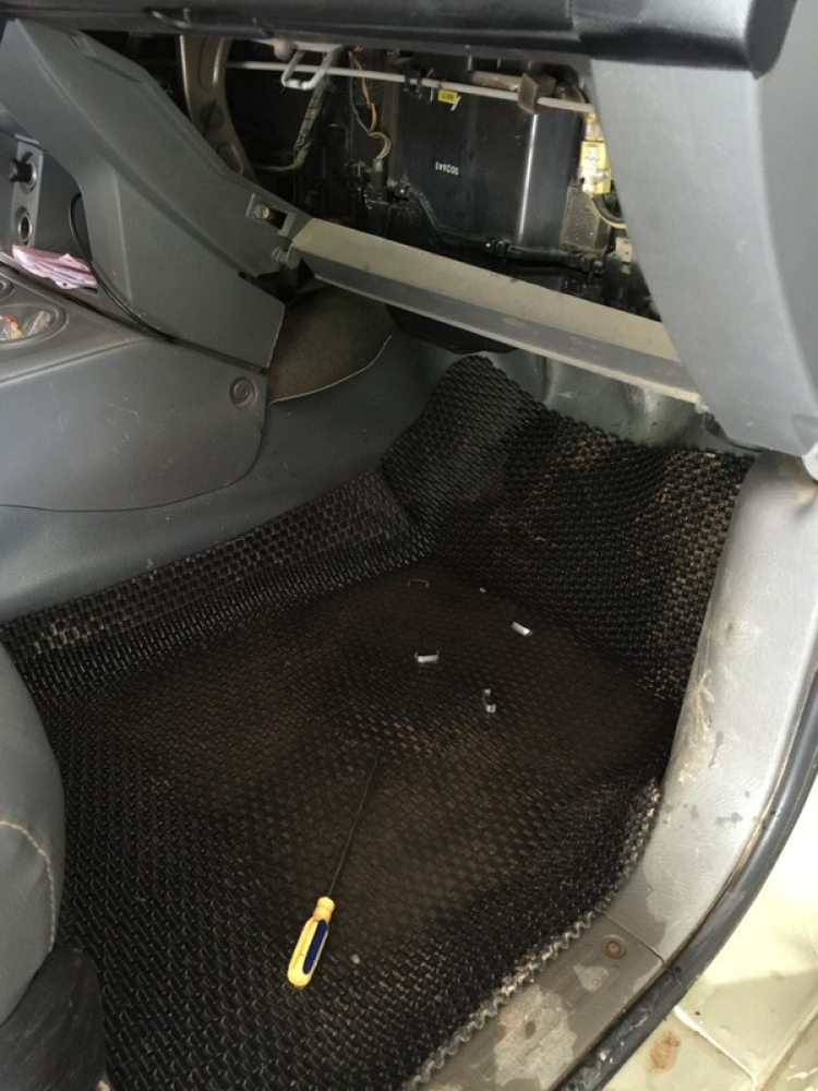

NÓ mà ngẹt cái lỗ đó thì có mà Tắm luôn ở trong cabin xe :)
Chả qua là ron không kín khi chạy xe nước do quán tính khi tăng tốc bị dồn về sau chảy ra khe hở, mà lổ thoát thì nằm ở trước nên khi thắng nước dễ chảy ra hơn là lúc tăng tốc :)
Trước em chạy con Ranger (xe cơ quan) cũng bị như vậy! Nguyên nhân là do dàn lạnh bị két bẩn, dẫn đến đọng nước và chảy xuống sàn xe:

Kinh quá. Không có lọc gió nên bẩn vậy đấy. Có lọc mà không thường xuyên vệ sinh thì cũng chẳng khác lắm. Nặng nhất là bục giàn lạnh à.
