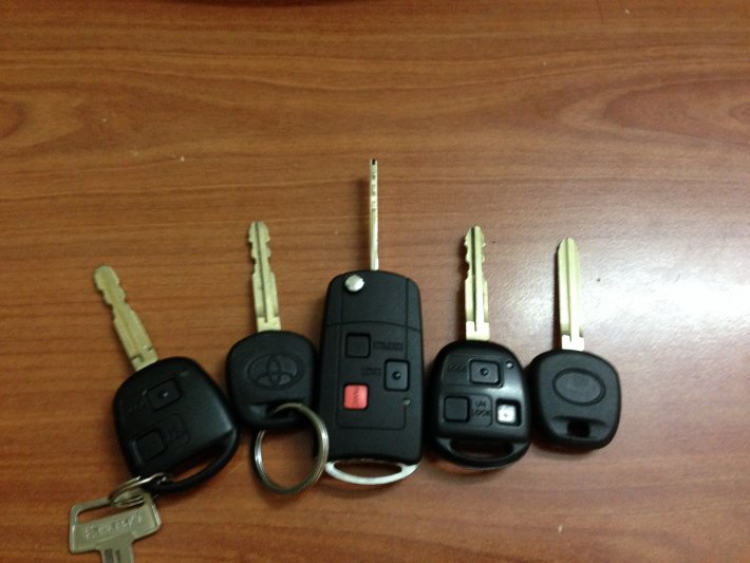

tập đoàn chìa khóa nhà em (hình minh họa).
@vnuh chìa thứ 5 từ trái sang phải, chưa có đánh là chìa em tặng bác, chip ở trong cái đuôi nhựa.
@PHÓNG bác mua cái vỏ chìa gặp như chìa ở giữa của em thì phải quan sát cẩn thận, cái của em ổ khóa ko liên lạc với chip, vì lý do cái remote(có con chip) bị đặt ở vị trí quá xa so với cái cán chìa khóa (vị trí con chip là ngay chữ LOCK). Nên cái vỏ chìa gặp này em xài ứ được rồi, chán quá, uổng công đợi. Em tính im im rồi post lên cái vỏ đẹp hơn vỏ 40USD của lão @ngtatliem mà ứ dc rồi . Để kiếm cái khác mà con chip nó gần sát với cái cán. Mà nó cũng tùy cơ địa, hehe, em thấy mấy đứa tây nó làm dc, có thể là với vỏ khác. Nói chung là phải tập trung quan sát.
