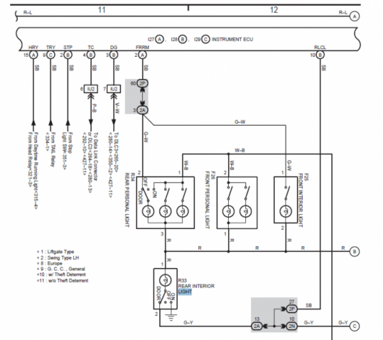

Xe mình LDVN hình như ko ráp body ECU đâu bác, em địa chân tài rồi ko có thấy, em chưa có mở cái hộp relay chân tài ra, nhưng quan sát ko thấy gì cả, nếu em đoán ko nhầm thì nó dùng Instrument ECU ngay chỗ Radio kiêm nhiệm luôn như land đời đầu. Land US từ 2002 là có body ECU rồi. Cái này rối rắm lắm, bác mò dây thì vào dropbox của em tra cứu Electrical Wire Diagram\EWD342F, nó có chỉ cách bắt dây ở hộp cầu chì chân tài, với mã màu của từng dây. Land có nhiều version lắm nên nhiều cách đi dây, mà LDVN đi dây cũng hơi trời ơi (bác Liêm biết rõ vụ này nè). Coi tham khảo, rồi dò từ từ,Công tắt ngon bác à, nguồn + luôn có cả khi để on và door, nếu để nấc on thì mass nó đấu vào cái ốc bắt lên trần xe, còn để door thì chờ nối mass khi mở cửa.
Đường mass này từ công tắc mở cửa 4 cánh đi đến hộp body ECU, xong qua relay DOME đi đến đèn trần, mạch nguyên lý nó vậy, nhưng dây dợ nhiều quá nên e chưa lần ra được. Bác có phần mạch chi tiết phần này không gửi cho e với. Thank
Cái đèn trước của mình là Rear Personal Light, nếu sơ đồ này đúng thì dây DOOR màu Xanh-Trắng nó vào hộp Relay 2A <-> 2P (có trong file f_Relay).Bác thử kiểm tra đầu cuối xem thế nào, có thể nó bị lỏng ở mấy cái đầu nối !!!!
