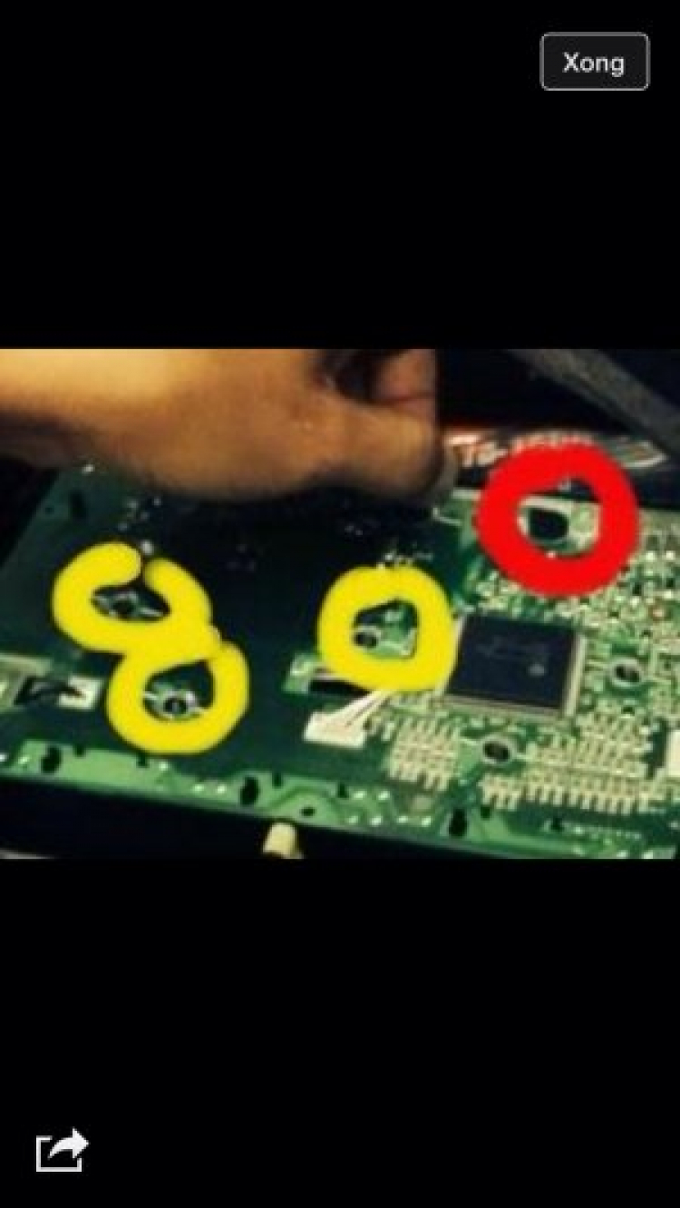

Nếu mấy nút bấm nó kém nhậy thì bác mua nút khác thay vào, hoặc bác dỡ 2 cái nút không dùng lên thay vào là ngon ngay.View attachment 368659
dạ, nó đây ạ
Thời đầu do lười, phím AC của e nó khó bấm, nhiều khi ấn mãi chả ăn, đưa vào hãng, mấy chú cvkt, thợ chúi mũi một lúc rồi báo bo điều khiển của a hỏng, đặt hàng 10 ngày 11 triệu a ạ, nghe thế từ đó e chán hẳn cái gọi là chính hãng

đúng ròi.nó gọi là nút than bị mòn.giải pháp cuối cùng khi thay hết 2 nút spare rồi mà làm biếng mua thì chêm thêm miếng nhựa vào(sáng chế của cụ SUV)Nếu mấy nút bấm nó kém nhậy thì bác mua nút khác thay vào, hoặc bác dỡ 2 cái nút không dùng lên thay vào là ngon ngay.
nút nhựa trong bo mạch để gắn bóng đèn đó bác. do kg có bóng đèn, nên taplo e kg sáng. kg phải nút nhựa ở ngoài đâu ạ thợ câu tạm dây lé cho sáng thôi. e thích bóng rin hơn.Nếu mấy nút bấm nó kém nhậy thì bác mua nút khác thay vào, hoặc bác dỡ 2 cái nút không dùng lên thay vào là ngon ngay.
vòng tròn màu đỏ có nút nhựa đen để gắn bóng
vong tron mau vàng, kg có nut nhua de gắn bóng
