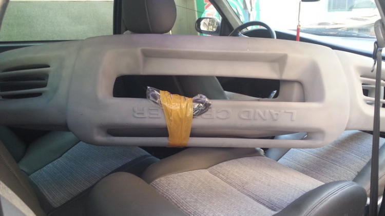

2 của chớp phíaa sau .co´cái nẹp phía dưới . cai nep co 4 tac ke .co ron mong dinh.lau ngay chai ron va nuoc mua no vao.neu khong de y se lam muc s
vậy thì thay ron mới, hàng bên ngoài kiếm không ra vô hãng Order mắc một chút nhưng cái gì nó chả có bác ơi!

Dung co Bac nao ro vao cai nep do nghen .hay lau chui manh tay la no ho ra lien .4 mieng ron mong dinh to bang cuc ao.thi lam sao ma kin duoc.ma con nhu the nay nua ne.chan tac ke thi tron.con lo tac ke hinh oval..hi huc het buoi sang .
bác nghiên cứu cách gõ dấu nha, đọc khó hiểu quá, huhu
