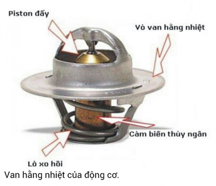

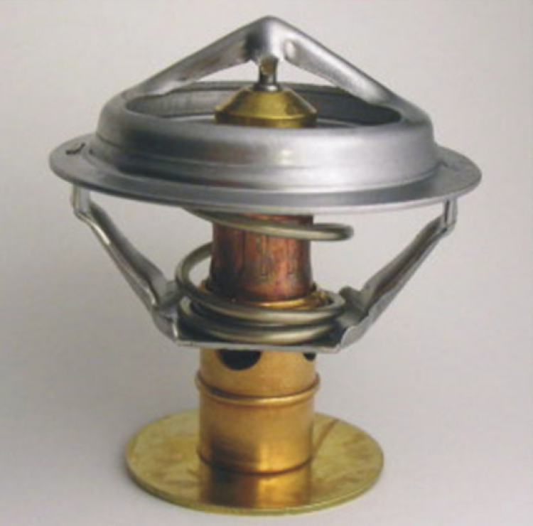

Van hằng nhiệt:

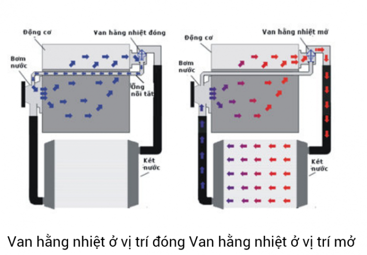

Sơ đồ lưu chuyển của nước làm mát khi van hằng nhiệt đóng và mở (hoặc không có van hằng nhiệt)
Đúng rồi bác, vì khi bác xịt nước lạnh vào két thì nước làm mát sẽ nguội đi và van hằng nhiệt đóng không cho nước làm mát qua két nữa nên kim nhiệt không xuống. Hệ thống làm mát xe tốt là khi máy nguội nó nóng nhanh đến nhiệt độ định mức và duy trì ổn định ở nhiệt độ đó.hôm nay em đi về để xe nổ garanti rồi lấy vòi nước máy xịt như bác hướng dẫn .sau 15 phút kim nhiệt vẫn đứng yên tại chỗ ở gần mức 1/2 vậy là xe em vẫn còn valve
nó là valve 1 chiều lại nằm ở trong ống tự đóng mở theo nhiệt độ hèn gì em tìm mãi mà không có thấy.Đúng rồi bác, vì khi bác xịt nước lạnh vào két thì nước làm mát sẽ nguội đi và van hằng nhiệt đóng không cho nước làm mát qua két nữa nên kim nhiệt không xuống. Hệ thống làm mát xe tốt là khi máy nguội nó nóng nhanh đến nhiệt độ định mức và duy trì ổn định ở nhiệt độ đó.
