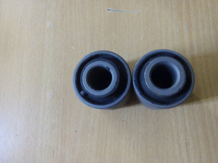

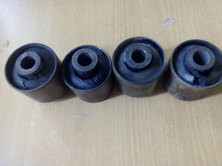

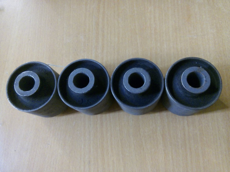

trâu cụ nào chạy tốc độ trên 120 km/h gặp đường mấp mô mà bị bồng bềnh ,mông trâu sàng lắc như mông mấy em múa bụng múa cột thì kiểm tra mấy cục cao su thanh giằng giảm chấn này nhé:
4 cục to nhất của 2 thanh dọc dưới cùng : P/N 48702-60110 trâu em bị hỏng 4 cục này.chạy dưới 120 vẫn êm nhưng trên 120 gặp đường mấp mô là lắc
4 cục to thứ nhì của 2 thanh dọc phí trên sát thùng xe P/N 48702-60090
2 cục nhỏ nhất của thanh giằng ngang P/N 48706-60060
P/S : Thanh kiu cụ @20K6644

mua ngoài ạ.trong hãng bán cả cây giá rất chát
Em xin đính chính là món này trong hãng ko có bán, thành ra ko có PN. PN này là do mấy bạn Trung Quốc tự đánh số để dễ phân biệt và mua hàng. Cái này dễ dẫn đến hiểu lầm lắm, bọn Mẽo hay gọi là misleading. Miễn thép xịn + cao su tốt + giá cả hợp lý là mình dùng thôi, mua nguyên cây sắt phí quá.
