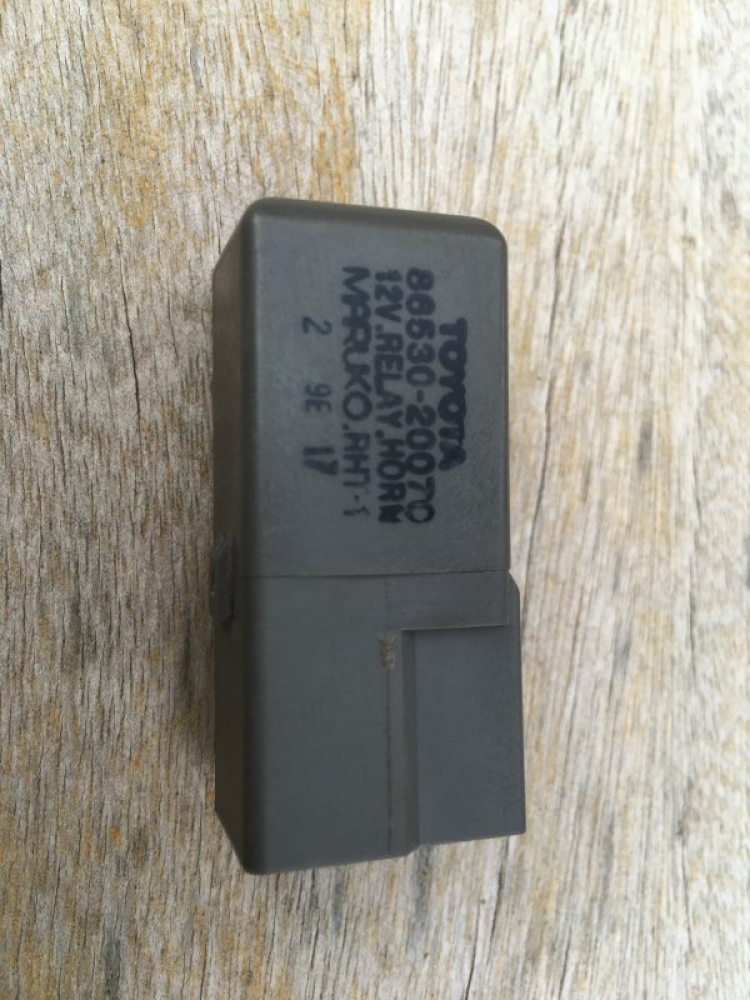

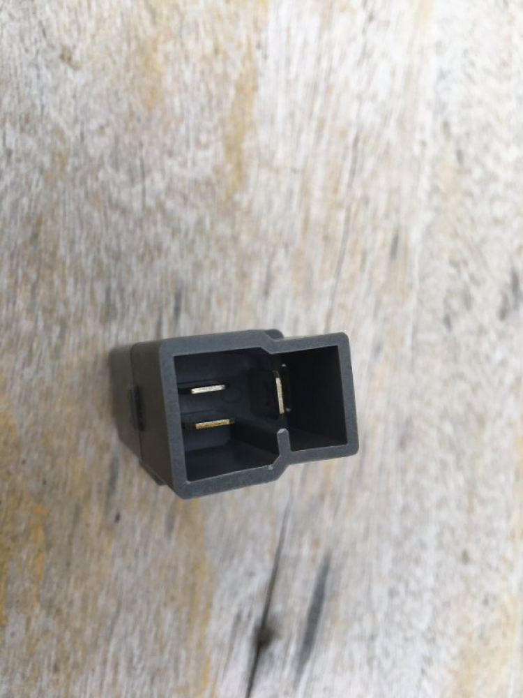

Bọn Toy nó dò mãi rồi bác, vẫn ko ra. Chạy đều thì sử dụng hoàn toàn bình thường, ko có bất cứ trục trặc gì
Của iem cũng bị 1 lần do để 3-4 ngày ko sờ đến, iem nghi do cấu tạo của còi nóa thía, mồi mấy phất thì lại đâu vào đấy.
Các bác cho em hỏi tý: Xe của em đi ít, cứ tầm 7 đến 10 ngày mới chạm đến 1 lần thì đi phải 30p sau bấm còi nó mới kêu. Em tưởng hỏng còi mua đôi Denso về thay ai dè ko phải. Nếu ngày nào cũng đi thì bấm nó lại kêu bình thường, ko có hiện tượng đó. Vào hãng nó bảo bị lỏng giắc gì đó, hì hụi tìm nửa ngày đâu vẫn hoàn đó. Ko biết tại sao nữa. Ít đi nên khi đi loanh quanh xe coi như ko có còi luôn, cũng hơi bực
Bác thay cái này mà không trị được bệnh thì chặt đầu em đi!
Giá hãng 200-300N đ/cái thì phải.
Làm ngay và luôn, hy vọng là làm ko dc. Lúc đấy bác để lại cái đầu cho bác @PHÓNG, chỉ lấy con xe của bác ấy thôi coi như là đền bù thiệt hạiBác thay cái này mà không trị được bệnh thì chặt đầu em đi!
View attachment 569416 View attachment 569417
Gọi là bịnh dính rờ leBác thay cái này mà không trị được bệnh thì chặt đầu em đi!
Dính relay kèn nó kêu suốt hà. Là bệnh dơ hay mòn tiếp điểm relay kèn.Gọi là bịnh dính rờ le

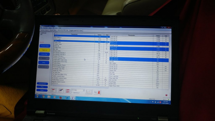

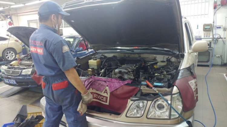

Hack cái này đi để tự khám cho Trâu đi ngài Bao Công.Bữa nay bão dưỡng sẵn cho vệ sinh béc và bướm luôn
View attachment 569227 View attachment 569228 View attachment 569225 View attachment 569224
Hãng cũng dùng Techstream để kiểm tra thông số hệ thống
View attachment 569229 View attachment 569230
Xác nhận là hãng dùng nhớt SN 10W30, nhớt can thì đắt hơn chục ngàn 1 lít so với nhớt phuy

E lói nộn, Hở mà hông chịu hítDính relay kèn nó kêu suốt hà. Là bệnh dơ hay mòn tiếp điểm relay kèn.
có thể do gắn kèn lớn hơn công suất thiết kế của relay nên mới bịDính relay kèn nó kêu suốt hà. Là bệnh dơ hay mòn tiếp điểm relay kèn.
