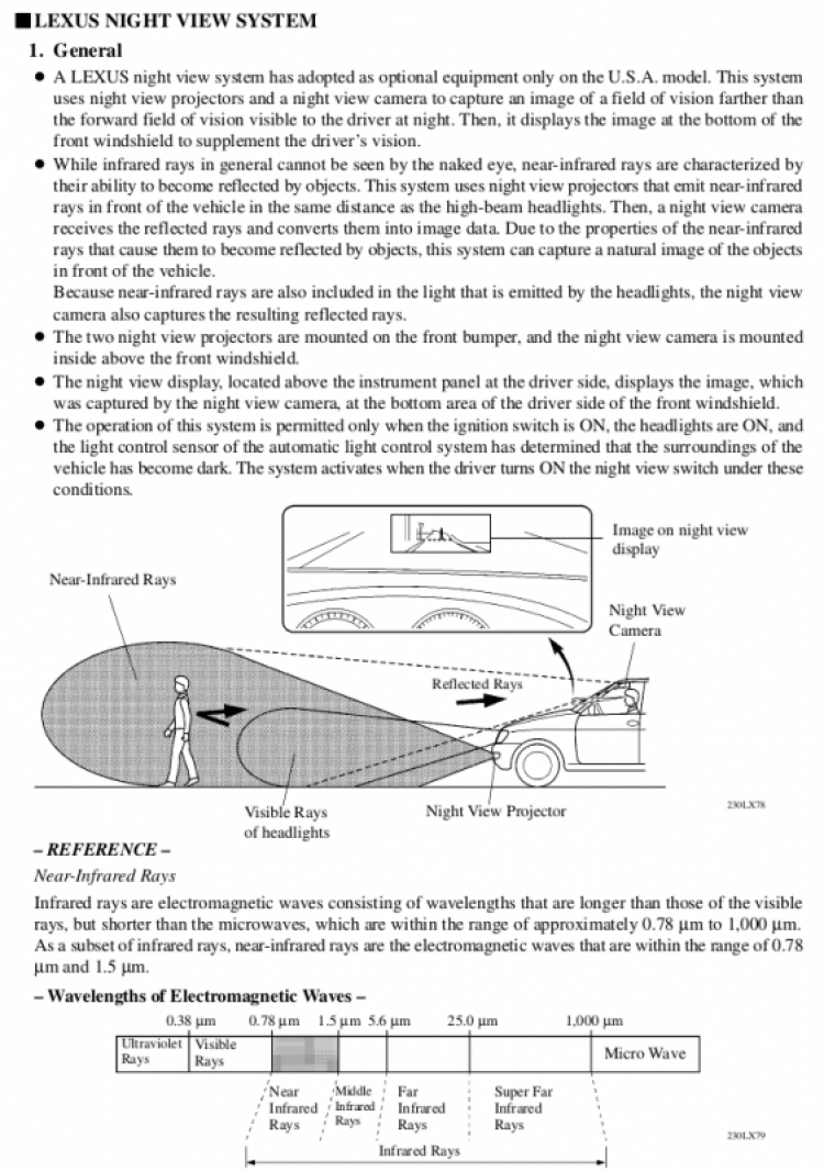

Ui, bác khó tánh quá, 2 bi đèn nhìn đêm là dùng sóng hồng ngoại mà. Tầm quan sát xa hơn so với đèn pha và cos. LC/LX là xe thương mại đầu tiên trang bị tính năng nhìn đêm này. Option này mình hay gọi là RADA thì phải ạ.trước giờ lái nhiều loại này rồi.em chả thấy có loại nào có Đèn hồng ngoại cả.không biết thì tìm sách mà đọc tìm hiểu hay hỏi cho rõ nha
con LX là đời đầu của công nghệ, hình như chỉ hiển thị, ko có chức năng nhận dạng và báo động chướng ngại vật. Mà vậy là đủ phê rầu, mà xe nào có dùng ít thôi. Dùng nhiều hư bóng, tốn kém lắm
