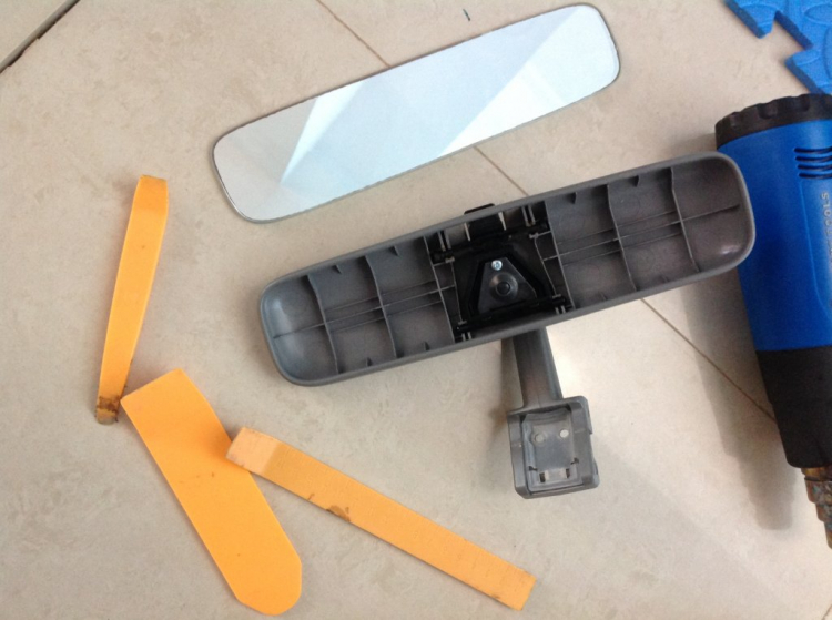

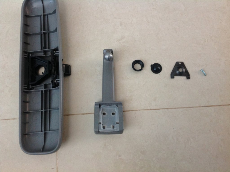

Rãnh rỗi tháo ra nghiên cứu rồi lắp lại, không cần khò nhé!
Gương mua thêm có chống chói, la bàn, nhiệt độ, toàn tụ nhôm, đích thị hàng xịn:

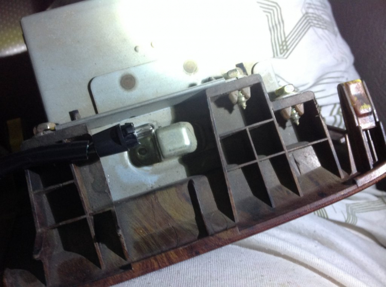

Trưa nay lọ mọ phát hiện một điều hay cho các lão hút thuốc, trong cái gạt tàn thuốc có một cái đèn màu xanh:
Nó ở vị trí này, em vừa rút ra, chổ có dây điện:

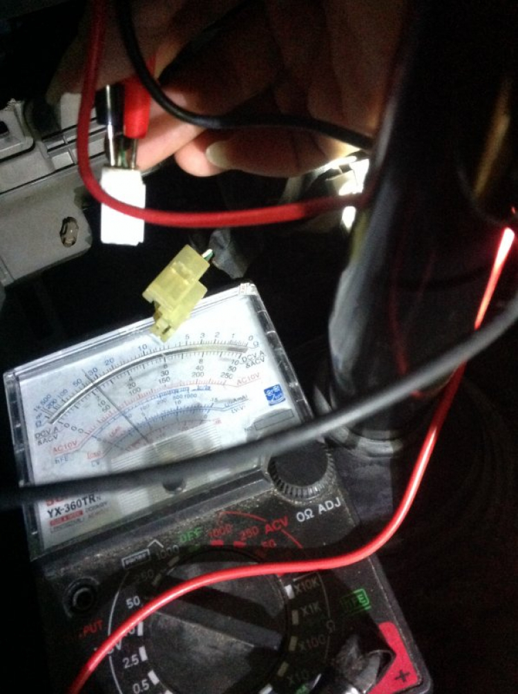

Đo nguồn thì có khi bật đèn, nó ăn với đèn đờ mi, một gợi ý cho lão nào muốn độ các kiểu:

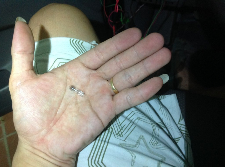

Đây cũng là một hạn chế, đèn này sáng mãi khi chạy đêm nên rất dễ đứt bóng, của e đứt lâu rồi nên em cũng không biết là có nó, lão này hay hút thuốc thì tận hưởng nhé:
Đùi lão trắng thếTrưa nay lọ mọ phát hiện một điều hay cho các lão hút thuốc, trong cái gạt tàn thuốc có một cái đèn màu xanh:
Nó ở vị trí này, em vừa rút ra, chổ có dây điện:View attachment 650652
Đo nguồn thì có khi bật đèn, nó ăn với đèn đờ mi, một gợi ý cho lão nào muốn độ các kiểu:View attachment 650653
Đây cũng là một hạn chế, đèn này sáng mãi khi chạy đêm nên rất dễ đứt bóng, của e đứt lâu rồi nên em cũng không biết là có nó, lão này hay hút thuốc thì tận hưởng nhé:View attachment 650655
