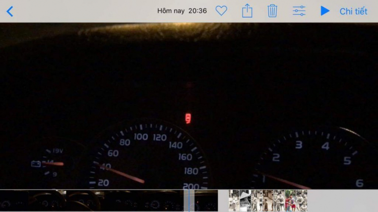

Em là mem mới muốn hỏi các cụ về đèn trên táp lô hiện như ảnh thì là lỗi gì và xử lý ra sao ạ. Em cám ơn
bánh sơ cua phía sau đóng chưa chặt nhá bácEm là mem mới muốn hỏi các cụ về đèn trên táp lô hiện như ảnh thì là lỗi gì và xử lý ra sao ạ. Em cám ơnView attachment 686228

Cám ơn bác nhiềubánh sơ cua phía sau đóng chưa chặt nhá bác
Em đóng chặt lại và đã hết đèn
