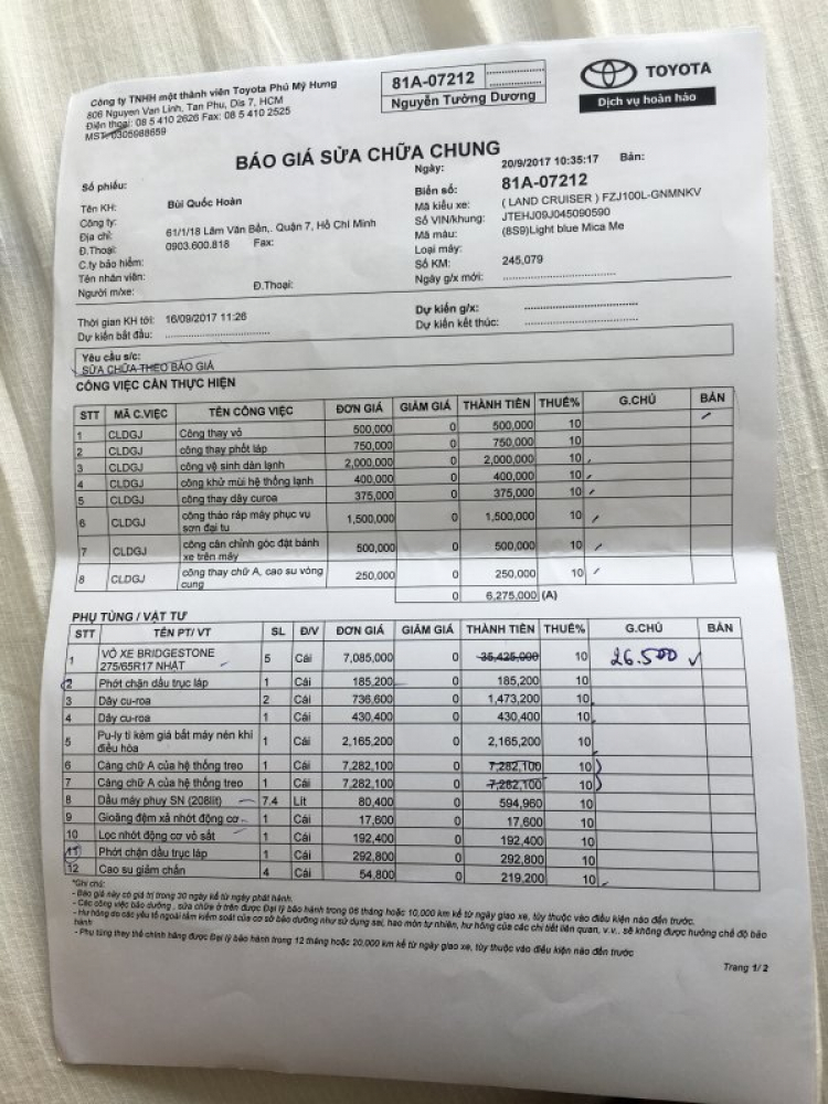

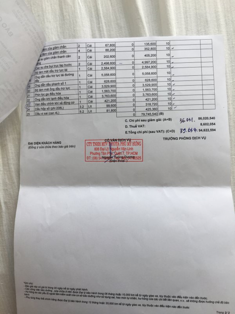

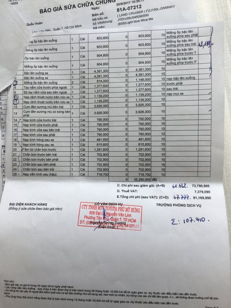

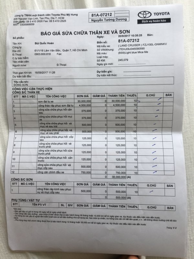

Đây bác nè, 2 cái báo giá của hãng luôn 1 cái 81 với 2 cái 94 nữa là cũng gần 200 tr rùi chưa kể phát sinh thêm nữa bác ah.gì mà 200tr, bác bị lừa tềnh rồi. Chụp hình báo giá lên em xem với.
Em lại ko chụp hình lúc hãng họ tháo ra, nhưng xe này là xe nhà của bà con nên em mới lấy khi lấy họ còn bảo về chỉ cần bảo dưỡng lại 4 quả giò là chạy vi vu thui. Trước khi lấy còn để biển tạm chạy từ Gia Lai xuống Sài gòn cho em mà ko thấy có vấn đề gì. Giờ vào hãng thấy đưa ra cái list cũng hơi choáng tí đã xác định chơi thì em ko ngại chỉ sợ Hãng họ hay vẽ vời những thứ ko cần thiết ra thôi chứ còn nếu thay mới đc hết cả con thì em cũng cố đu theo ah.Bác cho thêm 1 mớ hình xe các loại đủ tư thế, trong ngoài, máy, gầm xem xem cái gì cần thay và ko cần thay.
Nhìn ngoài còn dc mà, xe bác đã sơn lại nguyên con rồi, bác muốn sơn lại xe hay sao ạ. Xe bác bị mục có nhiều ko, sao em thấy toàn phục hồi mục ko vậy ? 4 cái vè của bác có lủng lỗ hay sao ko ạ ? Bác có hình chụp dưới gầm ko, phần lái, láp các thứ nữa. Em thấy có nhiều món ko cần thay, có thể phục hồi bên ngoài dc đấy.Em lại ko chụp hình lúc hãng họ tháo ra, nhưng xe này là xe nhà của bà con nên em mới lấy khi lấy họ còn bảo về chỉ cần bảo dưỡng lại 4 quả giò là chạy vi vu thui. Trước khi lấy còn để biển tạm chạy từ Gia Lai xuống Sài gòn cho em mà ko thấy có vấn đề gì. Giờ vào hãng thấy đưa ra cái list cũng hơi choáng tí đã xác định chơi thì em ko ngại chỉ sợ Hãng họ hay vẽ vời những thứ ko cần thiết ra thôi chứ còn nếu thay mới đc hết cả con thì em cũng cố đu theo ah. View attachment 812526 View attachment 812527 View attachment 812528 View attachment 812529 View attachment 812530 View attachment 812532 View attachment 812533 View attachment 812534
Có nhiều cái bác bị vẽ quá, thực ko cần phải thay. Chỉ cần xử lý nhẹ nhàng là dc.
1. Vỏ ra Lý Thái Tổ mua có 5.xtr 1 cái mã BS840/830 gì đấy, 4 cái hãng lời hơn 6 củ với 500tr công thay mới ghê.
2. Càng A bác ko cần thay, chỉ cần thay rotuyn đứng hàng 555 là dc. Nó chỉ hư rotuyn đứng, 2 cao su hông thì có bán lẻ trong hãng. Tốn tiền mua cục sắt làm chi nó có hư đâu
3. Ốp nhựa lên xuống nếu xấu quá thì thay, tiết kiệm bác canh ebay rẻ hơn nhiều đới.
4. Bâc lên xuống nhôm khỏi thay, trầy tí ko ảnh hưởng gì đâu
5. Tay nắm cửa với mí cửa inox bác ra car care đánh bóng là sáng láng lại thôi, khỏi thay
6. Đèn đóm liên hệ @PHÓNG nhờ mua giùm, hoặc mua lại, ebay. Ko thì mua BH xong vác búa đập.
7. 4 chắn bùn, lủng đâu vá đó, hoặc kiếm 2nd hand, xin xỏ.
8. Ống dẫn dầu lái, trợ lực, bấm đầu, khỏi thay
Còn nhiều món nhưng tùy tình trạng xe mà làm, ngu kiến của em thôi ạ.
