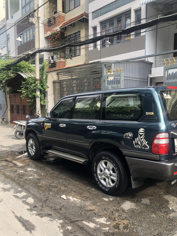

Em mới chạy thử con Land già không biết seri nào, xem đăng kiểm thì sx năm 2000 :
LAND CRUISER  FRIENDCLUB (LFC) "Where there were NO ROADS, there was LAND CRUISER"
Từ nhà đi địa đạo Bến dược khoảng 50km mà đi về hết 500k tiền xăng !
Reactions: quochock
12/6/09
865
7.805
Chân cẳng lỏng lẻo rầm rầm, xin hỏi các bác cần phải kiểm tra thay thế những món gì vậy?
