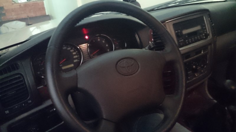

Thằng e làm da 2 món này hết 1 chai
tay lái và cái gì nữa vậy bác Tạch? 2 món sao em thấy hình có 1 món àThằng e làm da 2 món này hết 1 chaiView attachment 179727
Full option OK ngon như MợVậy kiểm tra cầu chì, dây lên đồng hồ xem sao bác, có mất chức năng gì khác không?
