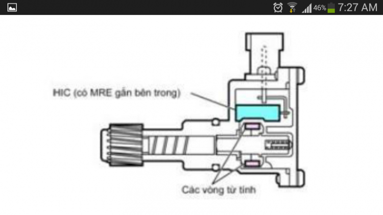

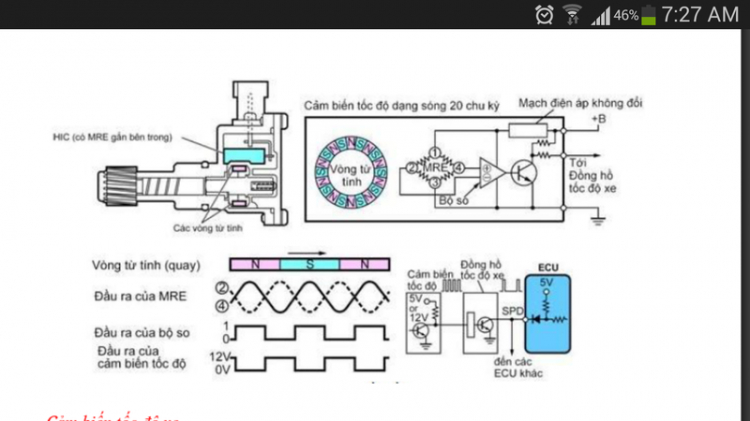

Vậy là xe bác Toàn bị lỗi cảm biến tốc độ trong hộp số rồi. Cảm biến tốc độ này báo về ECU kết hợp thêm nhiều cảm biến khác để tính toán xăng lửa.....
Nếu là cảm biến tốc độ bánh xe của hệ thống ABS thì đơn giản hơn.
Đầu tiên nên kiểm tra dây, giắc cắm. Nếu ok thì tháo ra vệ sinh và kiểm tra cảm biến.
Nó nè:

dạ em cám ơn bác SUV nhiều ạ để em sắp sếp thời gian.có gì em sẽ liên lạc với bác nhờ bác giúp em ạVậy là xe bác Toàn bị lỗi cảm biến tốc độ trong hộp số rồi. Cảm biến tốc độ này báo về ECU kết hợp thêm nhiều cảm biến khác để tính toán xăng lửa.....
Nó nè:
View attachment 182451 View attachment 182452
