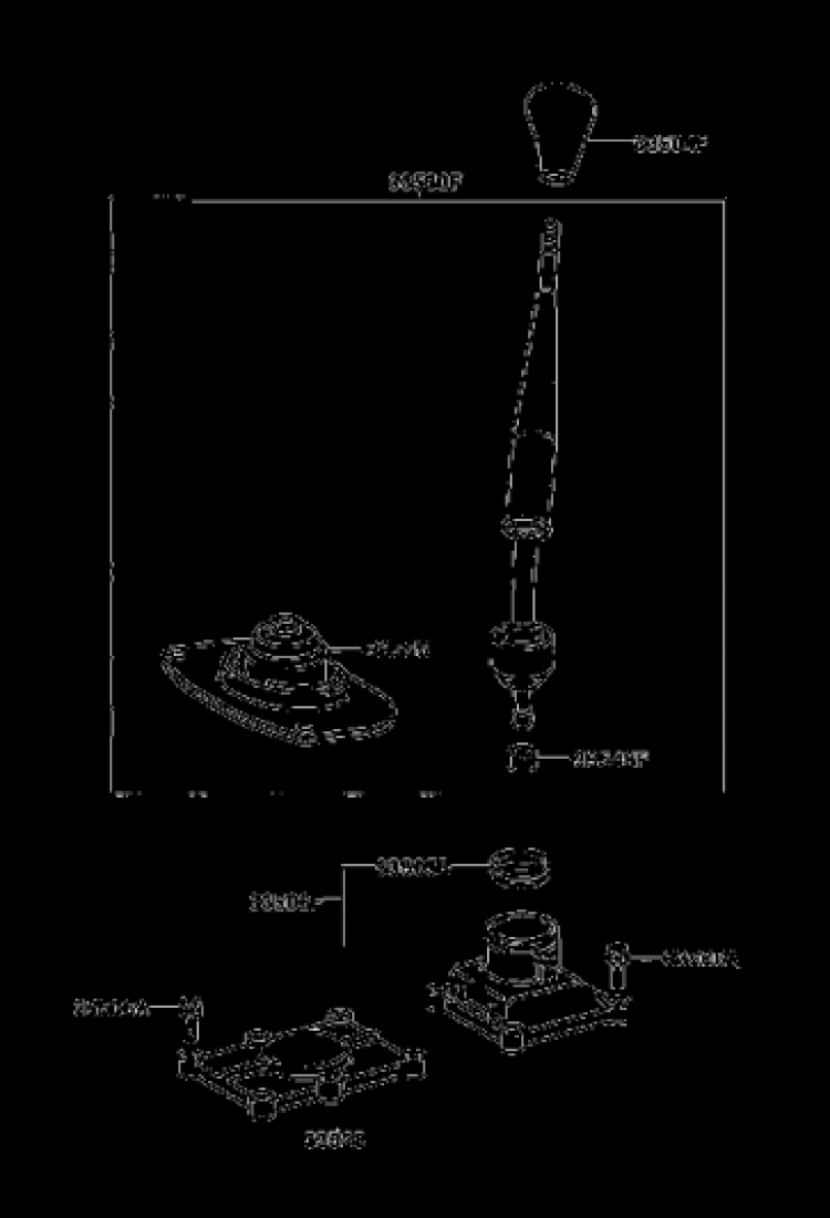

Xe em trước cần số hay kêu cộc cộc nhất là lúc vào số 3,4. KT kiểm tra nói đầu cần số bị khuyết làm bể cái cục nhựa bạc đệm(33548F giá 53k) , với bạc đỡ cần số(33505B giá 341k). Thay xong giờ em chạy xe êm ru bà rù. Ta nói nó sướng cái gì đâu.
