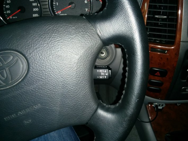

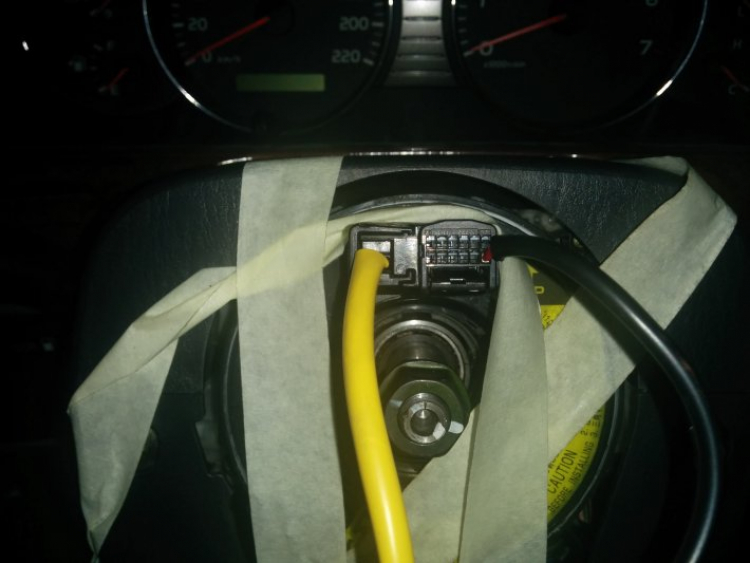

Lò mò nãy giờ, gắn được cây "gu cần chô". Nó có 2 dây mà em chưa biết cắm vô cái lỗ nào, bác nào biết thì chỉ em với.

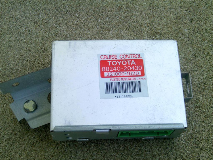

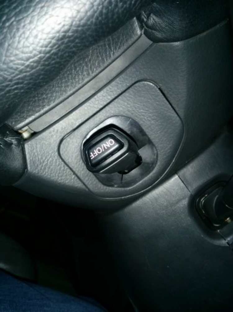

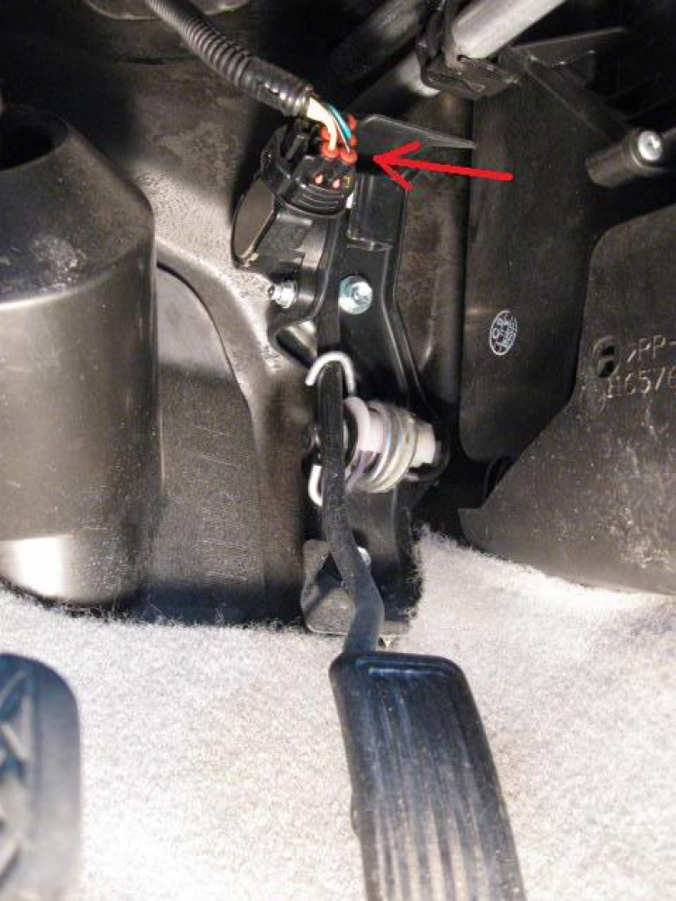

Bác gắn cần Cruise nhưng bác có đấu hộp khiển cruise control unit và cơ cấu kéo ga .... chưa?Lò mò nãy giờ, gắn được cây "gu cần chô". Nó có 2 dây mà em chưa biết cắm vô cái lỗ nào, bác nào biết thì chỉ em với.
View attachment 207585 View attachment 207584 View attachment 207590
Em chưa gắn mấy cái đó bác ơi. Mình cần món nào vậy bác, mà em cũng không biết Land mình có gắn được ko nữa. Em nghe đồn là nhiều xe chỉ gắn vào là chạy thôi. Nghiên cứu bữa giờ nhức đầu quá, nên em làm đại, trước mắt là để cho "oách" rồi từ từ làm cho nó chạy sau.Bác gắn cần Cruise nhưng bác có đấu hộp khiển cruise control unit và cơ cấu kéo ga .... chưa?
Những xe gắn là chạy là do nó có sẵn hệ khiển và cả cơ cấu chấp hành, chỉ thiếu công tắc và kích hoạt chức năng khiển.Em chưa gắn mấy cái đó bác ơi. Mình cần món nào vậy bác, mà em cũng không biết Land mình có gắn được ko nữa. Em nghe đồn là nhiều xe chỉ gắn vào là chạy thôi. Nghiên cứu bữa giờ nhức đầu quá, nên em làm đại, trước mắt là để cho "oách" rồi từ từ làm cho nó chạy sau.
Land mình trơn lùi nên cần: công tắc, cruise control unit (hộp khiển), cơ cấu kéo ga. Việc đấu nối set up và lắp đặt phải dân chuyên môn mới làm được. Hồi em chơi Previa em phục hồi hệ thống cruise control có sẵn nên biết chút chút. Mỗi đời Previa xài hộp khác nhau hết, không lắp lẫn được. Bác hỏi bác @dungprevia thì rõ hơn.
