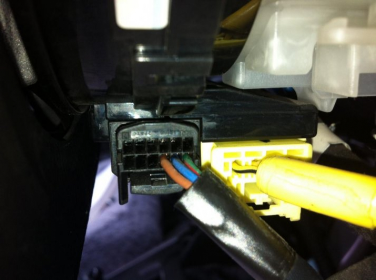

Gắn vô là chạy thì hình như phải ga điện tử đời mới bác ơi, đời mình toàn dây cơ nếu muốn CU CÒn trol thi phải có bộ giữ lại cọng dây ga khi minh set Cu còn trô
Hình như số tay vẫn chạy Cu Còn Trô được bác liêm. http://www.pradopoint.com/showthread.php?29937-Adding-cruise-control, Em mò sáng giờ gắn cọng dây y như trang web

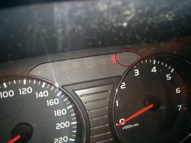

Mà đèn Cruise trên táp lô ko chịu sáng, em soi thấy có chữ CRUISE kế bên đèn cửa mở.

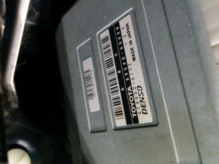

Trang trên cũng bảo là nếu là số sàn thì cần cái cục này 88280-14030 Clutch switch (only needed if you have a manual transmission). Mà em mò mãi vùng kín của trâu vẫn chưa hình dung nó nằm ở mô. Chỉ phát hiện được cái hộp lày, ko biết nó là cái chi. Không biết phải cái hộp điều khiển bác suv nói không.
Khổ lắm bác liêm ơi, gắn xong chắc cũng ko xài là mấy, chẳng thà làm ko dc thì thôi, mà ko làm là cồn cào khó chịu lắm .Số tay thôi đừng chơi Cu còn Trô bac ơi, lên đèn 207 như em đi, mặt mũi sáng lạng dữ lắm

Thường chạy trên 40 km mới cài đc crui.land mình đã có sằn hộp và cơ cấu đẩy ga điện crui rồi,chỉ gắn đúng 2 cọng đỏ đen là ok thôi

Thiệt hả bác??? Em mò thấy chỗ thắng chân ucngx có gắn cục y chang của xemaycatang mà không biết cục gìThường chạy trên 40 km mới cài đc crui.land mình đã có sằn hộp và cơ cấu đẩy ga điện crui rồi,chỉ gắn đúng 2 cọng đỏ đen là ok thôi
