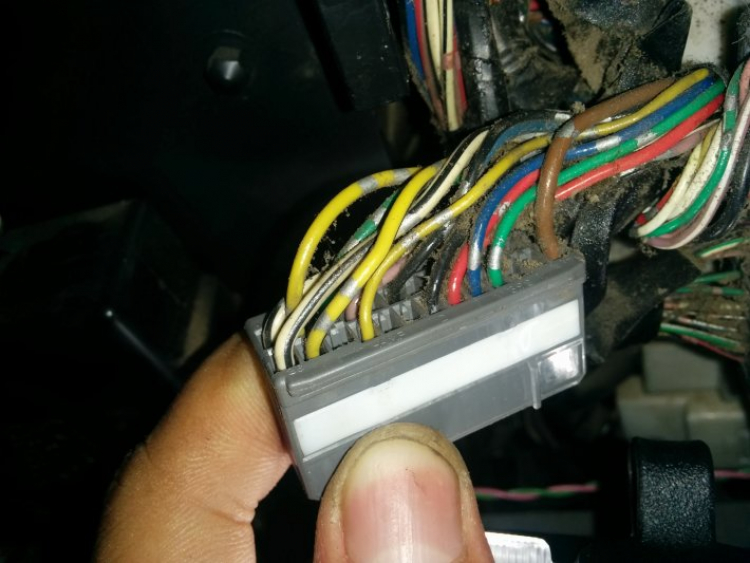

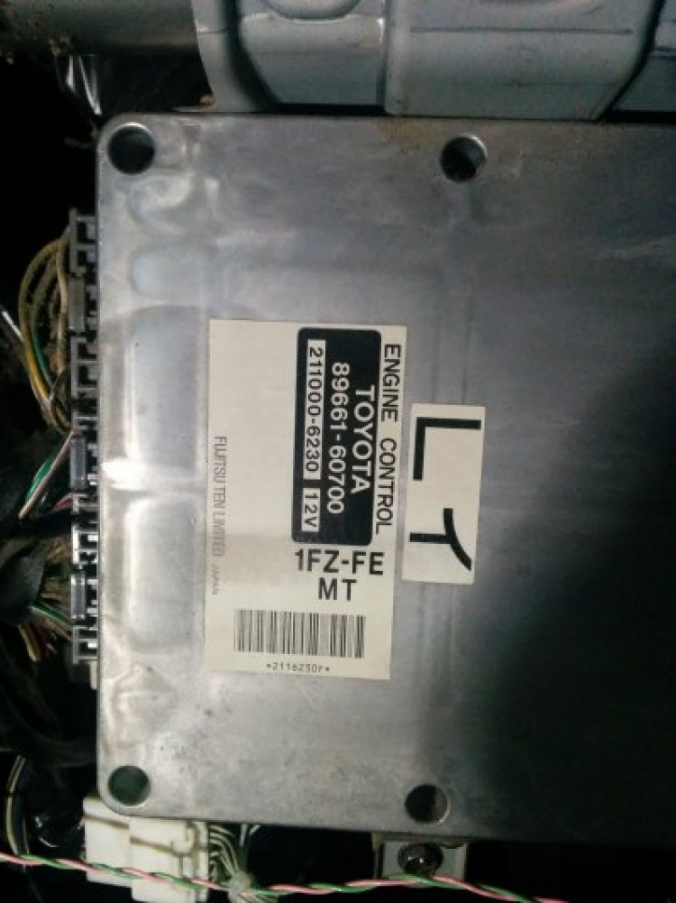

Có vẻ như là cái ECM nó kiêm nhiệm luôn Cu Cần Cho rồi bác @SUV7Seats. Trên sơ đồ C18 là cái jack chỗ volang, chân 4,5 là 2 chân kế bên cái còi (còi số 6). Chân 4 (dây tren cruise là màu đỏ) sẽ tới chân (D) 24 của ECM, còn chân 5 là tới C (1).
Theo sự chỉ điểm của bác Liêm, em lôi ra được cuc ECM (hic bụi ơi là bụi). Mà ECM có tới 3 cai jack, biết cái nào đây. Thế là em rút từng cái ra săm soi, chỉ có duy nhất cái jack đầu tiên trên cùng là có 26 chân (mấy cái kia toàn ít hơn 24).
Quả nhiên chân 24 của jack này (số 3 đếm từ trái qua trên hình) bi trống (này thì toy vietnam ) Em lấy 1 cọng dây đỏ cắm trực tiếp từ chân của cây cruise vô chân 24 này luôn, cọng đen thì vẫn cắm vào cái volang ---> đề máy ---> bấm bấm --> vẫn im ru. Nhiều khả năng là dây đen cũng không có luôn. Mà trên sơ đồ để chân số 1. 3 cái jack, em chẳng biết là chân số 1 của jack nào. Bác nào rành sơ đồ này khai sáng giùm em với.
---> Kết luận tạm thời là chắc do thiếu dây tới ECM, mới kiếm dc 1 đầu, đầu còn lại chưa biết ở đâu. Nếu cắm trực tiếp có thể lên đèn thì mình tính tới chuyện nhờ thợ điện đi dây tới ECM sau.
Kiểm tra hộp cầu chì crui có ko?thứ 2 kiểm tra đồng hồ có đèn báo ko.nhiều lúc nó ko đi dây đèn báo crui đó
bữa em tháo đồng hồ táp lô ra mà cũng quên coi tụi nó có gắn bóng cho hóc Cu còn trô không nữaKiểm tra hộp cầu chì crui có ko?thứ 2 kiểm tra đồng hồ có đèn báo ko.nhiều lúc nó ko đi dây đèn báo crui đó
Mấy bóng đèn rời hết, đèn sáng cho odometre thì diot led, LDVN gắn chế độ nào nó gắn đèn đó thôi à bác, tiết kiệm tới mức đê tiện

Land nhập AT cũng không có Cruise Control luôn . Chân B6.Em còn gà lắm hic. Em bắt đầu lò mò hiểu sơ sơ thêm 1 chút

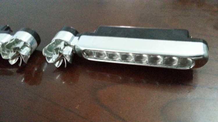

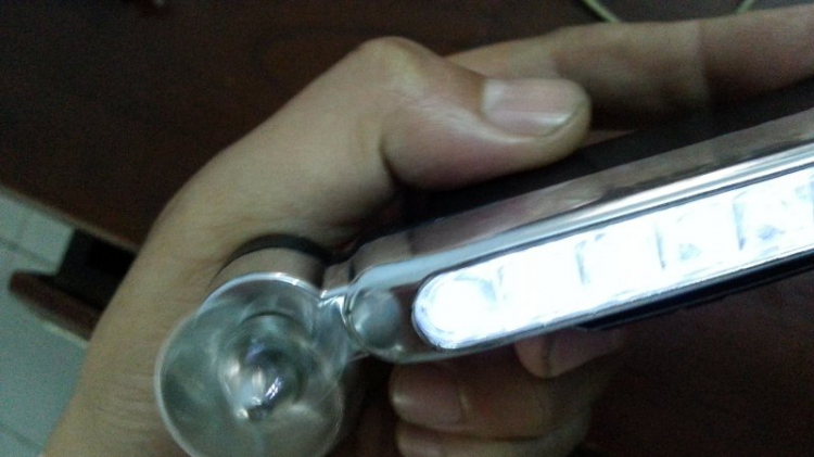

Em gắn cặp led chạy bằng sức gió lên mỏm chó Land, khỏi đi dây
