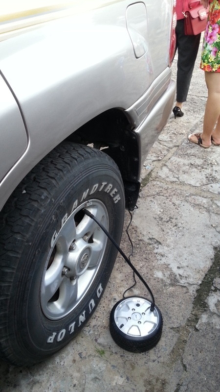

Em xài bom điện có trang bị thêm dây này để câu điện trực tiếp tư bình, tránh cháy cầu chì trong xe (hết đường sạc điện thoại). Nếu có gì nó chỉ cháy cầu chì trên bơm (thường là có sẵn 1,2 đi kèm).
cầu chì xe cũng có Spare mà bác :)
nhưng cái này hay
