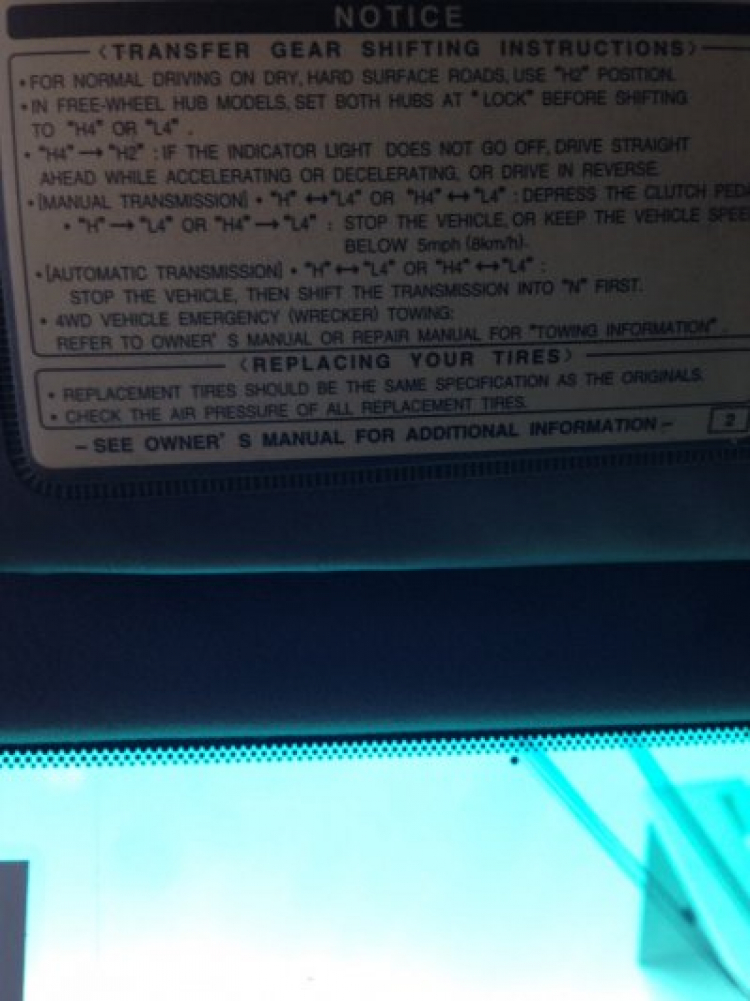

Em hỏng biết cài cầu, có cái hướng dẫn cài mà em hông dịch được, bác nào giúp em ạ.Trước khi cài cầu nhớ ngừng hẳn xe rồi Kéo 1 phát dứt khoát về phía sau nhé, lúc đó 4H ready for U to Cày
OFF với mấy cha LFC vài lần cài được đủ thứ luôn
Dịch làm cái gì cho đao não
NÓi chung cài cầu thì DỪNG HẲN XE HOẶC KHÔNG CHẠY NHANH HƠN 8KM/H
