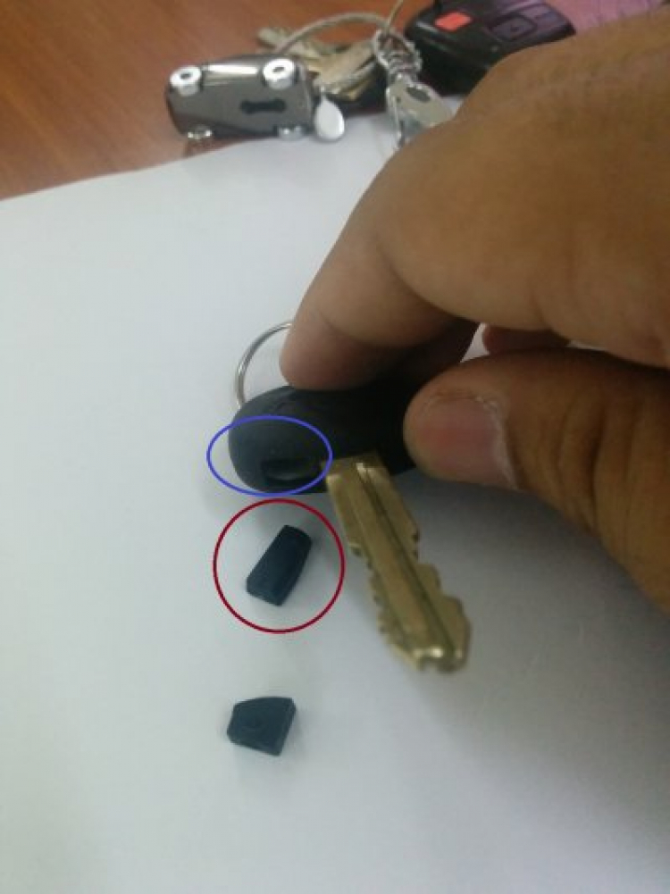

bác gỡ chíp ở chìa khóa phụ ra bỏ vào chìa mới mua là có 2 chìa remode luônRãnh đi cắt chìa khóa gin về thay xài cho nó sướng
Bấm UNLOCK xe, lên ngồi ngon lành
Thọt chìa mới cắt vô, không có nút chíp nút bấm bên trong vào đề thử
ẸC ẸC ẸC mà không hề nổ được máy nha các bác
Thọt chìa có chíp vô đề phát nổ ngay
Lấy vít chuyển chip sang chìa mới gin thọt vô đề cũng nổ liền
Chứng tỏ khi cắm chìa khóa vô ổ khóa nó có đọc và nhận dạng chíp để chống trộm

Chìa phụ của em xịn đét, còn dính nguyên miếng kẽm có mã số lòng thòng luôn đó bácbác gỡ chíp ở chìa khóa phụ ra bỏ vào chìa mới mua là có 2 chìa remode luôn
Nó dùng RFID (giống kiểu NFC) đó bác. Con chip gọi là transponder là 1 bản mạch anten loằng ngoằng thôi, giống nhử thẻ gởi xe coopmart vậy mà nhỏ hơn rất nhiều. Trong ổ khóa của trâu có đầu đọc RF. Em hiểu đại khái là nó sẽ tạo trường điện tử blah blah blah, cộng hưởng với anten (chip) sẽ tạo ra 1 chuỗi dữ liệu, nên chip trong chìa ko cần pin. Chuỗi số phụ thuộc vào anten thường là cố định.
Lần trước em hình như có post cách add thêm chìa để nổ máy, là để đăng ký mã số với đầu đọc trong xe (ECU chống trộm), chỉ cho phép nổ máy nếu nó gặp mã số đã đăng ký. Khoảng cách để đọc rất ngắn chừng vài cm, để tránh bị ảnh hưởng, trong HDSD nó có nói là mình ko nên để 2,3 chìa khóa oto (khác hoặc chung xe) với nhau, vì dễ bị nhiễu ....
Xe nào mà ko mò ra cách đăng ký thì có thể dùng chiêu copy chìa, lập trình mã số của chìa đang xài cho chìa mới (2 cái đối với xe là như nhau). Cách này ăn chắc 100%, mà cần phải có thiết bị chuyên dung.
Bữa em tính tự làm thêm 1 chìa sơ cua, bằng cách mua 1 chìa có chip sẵn trên ebay để tự cài đặt, mà thấy chip cũng có 2-3 đời, phải cũng đời với ECU trên xe thì bọn chúng mới hiểu nhau. Coi coi 1 hồi thì lười quá, nên thôi
À mà con transponder chip nó khác với cái remote nha mấy bác. Remote để unlock/lock cửa thôi. Tụi nó nhét chung vô 1 chỗ. Cái ni là chìa sơ cua của em, cái cục than khoanh đỏ là con chip,cái lỗ ngay vòng xanh là cái hang để nhét nó vào. Trong cục remote cũng có cái cục than nhỏ xíu hình dạng y chang vậy. em đã tháo ra 1-2 lần rồi. mà lúc đó quên ko có chụp hình

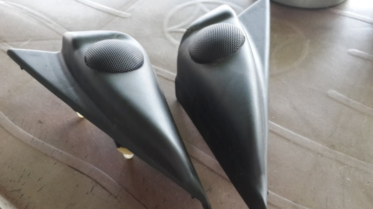

Cái này nó có cái pát nhỏ để vặn vít cố định thì trên táp lô minh nó gắn chỗ nào ta???, CHỗ cây dây loa bass còn thừa cọng dây để cắm loa treble này nha mấy bác!

a nhô cho bác @SUV7Seats nhéCái này nó có cái pát nhỏ để vặn vít cố định thì trên táp lô minh nó gắn chỗ nào ta???, CHỗ cây dây loa bass còn thừa cọng dây để cắm loa treble này nha mấy bác!
