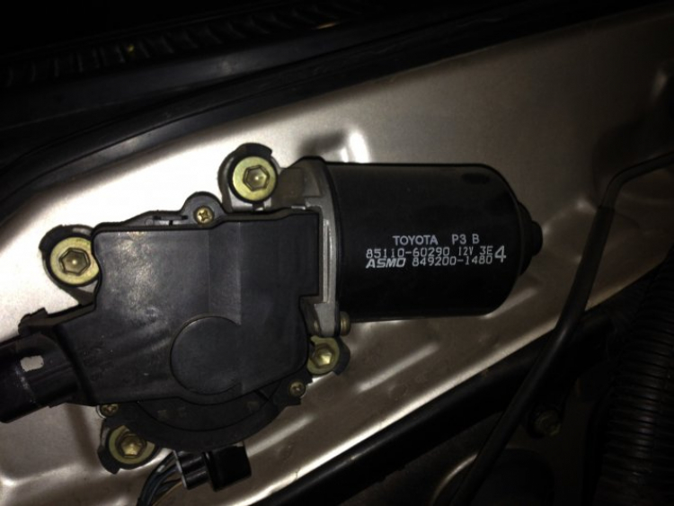

cái mô tơ gạt nước cuối cùng là nó bị gì vậy bác?Em chạy về nhà mất rồi, em làm bảo hiểm luôn thể, nên trốn việc sáng giờ, tối thức khuya làm bù hic hic.

Nó bị cháy rồi bác ơi, chán quá, đáng lẽ lúc nó bị kẹt ko nên cố gắng test tới, test lui. Em chuẩn bị chạy vòng vòng để kiếm hàng hic. Bác nào có cao kiến thì cho em biết với chứ hàng hãng tới 7.7 tr lận :3danbanh:cái mô tơ gạt nước cuối cùng là nó bị gì vậy bác?

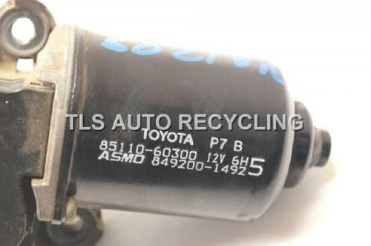

Em vừa kiểm tra ebay xong
http://www.ebay.com/itm/98-99-00-01-02-03-04-05-06-07-LEXUS-LX470-WINDSHIELD-WIPER-MOTOR-85110-60300-/351350794978?fits=Model:LX470&hash=item51ce23aae2&vxp=mtr
Thấy hàng used khoảng 50USD, tiền ship này nọ chắc hết khoảng 1.5tr cũng ko tới nỗi. Nhưng mà hàng chỉ thấy hàng của LX470
- của trâu em là 85110-60290 : Wiper motor with Cold Spec
- của LX470 là 85110-60300 : Wiper motor without Cold Spec
Cold Spec là cái Ứ gì vậy mấy bác , em google mãi ko ra. Cơ mà giá của LX470 mắc hơn 20USD (nếu mua mới).

cái này không biết có sửa lại được không ta? 7.7 củ thì đắt quáEm vừa kiểm tra ebay xong

Sửa đc nha bác,đem ra 3-2 đối diện Việt Nam Quốc Tựcái này không biết có sửa lại được không ta? 7.7 củ thì đắt quá
đường 3-2 hả bác? đị chỉ số mấy vậy bác? đường này quá dài qua nhiều quận.Sửa đc nha bác,đem ra 3-2 đối diện Việt Nam Quốc Tự
em hỏi để đề phòng cho con Trâu của em
mô tơ mà không kẹt khó hư lắm bác ơi!đường 3-2 hả bác? đị chỉ số mấy vậy bác? đường này quá dài qua nhiều quận.
Ngã tư LHP+3/2 đối diện VN Quốc Tự nha bácđường 3-2 hả bác? đị chỉ số mấy vậy bác? đường này quá dài qua nhiều quận.
tks bácNgã tư LHP+3/2 đối diện VN Quốc Tự nha bác
