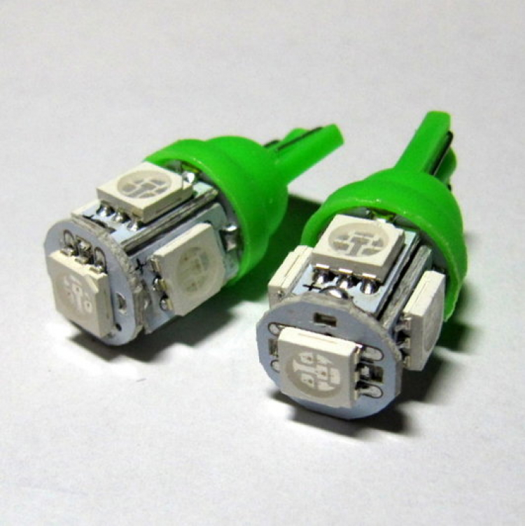

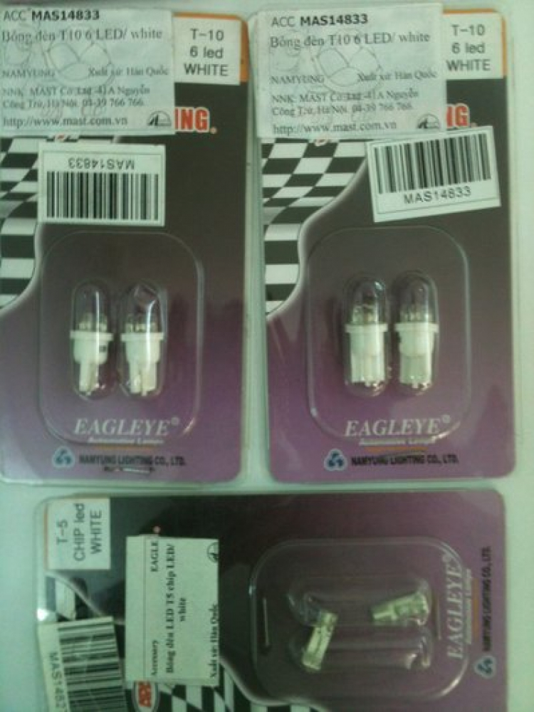

Mới từ VT về...đánh 1 giấc thiệt đã...giờ tạm khỏe...xin chia sẽ thêm 1 ít kinh nghiệm về lựa chon led cho từng vị trí xe...để các bác DIY tránh làm nhiều lần...
1/ Đối với Bảng ĐH Taplo: chọn loại led tỏa as ra xung quanh nhiều (bóng halogen as yếu nhưng tỏa ra xq đều, tránh chọn loại as chiếu thẳng, sẽ tỏa ko đều, làm taplo có màu ko đồng nhất...)
Loại led 5 này sẽ tỏa as đều tương đối giống với bóng halogen hơn, ưu tiên gắn 4 bóng 5 led màu trắng đuôi T10 (trong hình màu xanh nhé)
Các loại led sau as sẽ chiếu thẳng, lắp tốt cho đèn trần, tapi cửa, gầm...

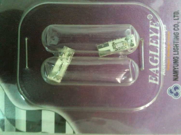

2/ led theo 1 chiều, nên gắn ko sáng thì xoay đuôi lại nhé
3/ chú ý 2 sợi đồng dẫn điện của led, khi gắn vào chuôi T5 hay T10 có lệch ko, nếu lệch ko tiếp xúc thì dĩ nhiên là...ko sáng...
