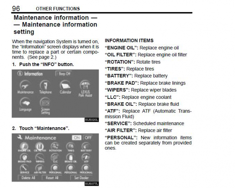

Thay nhớt rồi mà vẫn báo có thể do sau khi thay bác chưa yêu cầu thợ reset lại đồng hồ trên xe. Theo em, đầu tiên bác nên thử cách này: Nhấn nút INFO để vào phần Information như hình dưới:
Sau đó vô phần Maintenance. Ở đây có 2 cách, bác có thể nhấn nút off ở góc phải phía trên để tắt hết chức năng theo dõi bảo dưỡng. Cách thứ 2 là nhấn vào icon mong muốn và reset lại số km/miles.
