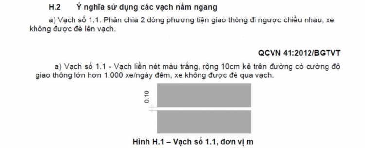

Thật hả bác. Ví dụ em tới ngã tư. Từ làn ngoài cùng em chuyển làn cắt ngang vạch liền vô làn trong cùng để rẽ phải cho dễ không bị phạt phải koCó lỗi đâu mà phạt bác? Vạch liền 1.1 này kẻ ở đây (phân chia dòng phương tiện cùng chiều) là không đúng quy chuẩn, xxx đâu có dám làm biên bản đâu, chỉ bánh mì nóng dòn thôi, và tùy bác trả giá.
Ví dụ chưa cụ thể, bác phải nói rõ vạch liền đó là vạch gì? Kẻ như thế nào? trên đường tốc độ bao nhiêu?Thật hả bác. Ví dụ em tới ngã tư. Từ làn ngoài cùng em chuyển làn cắt ngang vạch liền vô làn trong cùng để rẽ phải cho dễ không bị phạt phải ko
Đâu phải vạch liền nào cũng cấm đè.
Dạ ví dụ trên đường hai chiều được phân bằng con lương cứng. mỗi chiều có hai làn đường được phân làn bằng nét liền ( vạch 1.1). E chạy oto tới gần ngã tư thì chuyển từ làn ngoài vô làn trong đẻ quẹo phải cho dễ. Buộc e phải cắt ngang vạch liền. Như vậy e cũng ko vi phạm phải ko bác?
Vạch 1.1 không phân làn đường cùng chiều, nên nếu kẻ như vậy là sai quy chuẩn giống trường hợp trong thớt này.Dạ ví dụ trên đường hai chiều được phân bằng con lương cứng. mỗi chiều có hai làn đường được phân làn bằng nét liền ( vạch 1.1). E chạy oto tới gần ngã tư thì chuyển từ làn ngoài vô làn trong đẻ quẹo phải cho dễ. Buộc e phải cắt ngang vạch liền. Như vậy e cũng ko vi phạm phải ko bác?
