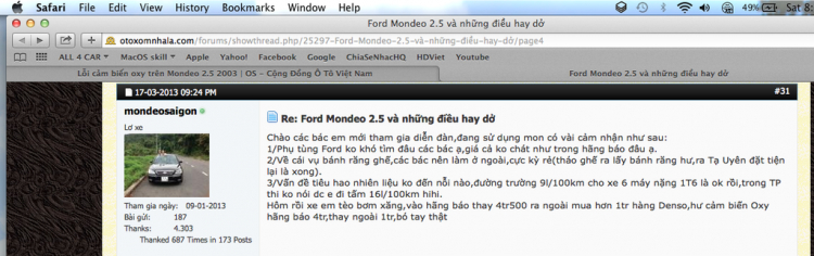

em đưa xe vô hãng vệ sinh 2 lần rồi mà lần nào cũng 30-40 km là đèn báo. hãng báo phải thay cảm biến mà không chắc cái nào bị lỗi, thay luôn 2 cái thì lãng phí quá. bác laple biết garage nào check được lỗi này không ạ?
Bác có biết Tam Tiến? Chổ tin cậy cho Oser...

em liên hệ rồi nhưng bên Phong Nguyễn báo không có hàng cho Mondeo :(, còn chỗ nào khác không bác?
Trong trường hợp bác kiếm lòng vòng mãi mà không biết chỗ nào mua, thì bác thử liên hệ bác mondeosaigon bên otoxomnhala xem sao, hồi đầu năm trước bác ấy cũng bị hư con này, thời điểm đó hãng báo 4 củ, bác ấy thay bên ngoài chỉ có 1 củ... chúc v2 bác sớm lành bệnh..
