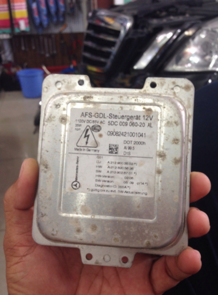

Mềnh chưa bị ca này lần nào. Nhưng theo kinh nghiệm.
Bác nên kiểm tra Ba-lát của đèn thì chính xác hơn nhé.
Dạo vài vòng ADV, họ chỉ cho. Cái này ko cần hãng cũng được!

Ballat phải cục này không Bác. Hôm qua em có ra ngoài An Dương Vương, họ nói phải thay cục này, báo giá 12,5 triệu. Họ bảo thay vào là hết. Em chuẩn bị đặt cọc rồi rồi, nhưng đang phân vân không biết đúng bệnh không, em nói đổi cục này của đèn bên trái qua bên phải thử xem. Đổi qua thì đèn vẫn bị lỗi nên em nghĩ là không phải hỏng cục này rồi. Em hoang mang tiếp rồi lấy xe về nhà luôn, chưa biết xử lý thế nào.Mềnh chưa bị ca này lần nào. Nhưng theo kinh nghiệm.

Mềnh ko dám ý kiến!Ballat phải cục này không Bác. Hôm qua em có ra ngoài An Dương Vương, họ nói phải thay cục này, báo giá 12,5 triệu. Họ bảo thay vào là hết. Em chuẩn bị đặt cọc rồi rồi, nhưng đang phân vân không biết đúng bệnh không, em nói đổi cục này của đèn bên trái qua bên phải thử xem. Đổi qua thì đèn vẫn bị lỗi nên em nghĩ là không phải hỏng cục này rồi. Em hoang mang tiếp rồi lấy xe về nhà luôn, chưa biết xử lý thế nào.

Vậy em không còn cách nào khác là phải thay hả bác (Xe sang phụ tùng giá cũng sang luôn,thớt kia thay 4 cây dên 400tr,h 1 bên đèn >70tr @.@
Nếu ko do ballast bác check xem có phải do bóng hay dây bị chạm gì ko,cảm biến xe merc nó nhạy lắmVậy em không còn cách nào khác là phải thay hả bác (
má ơi... 1 bộ bóng đèn 70tr. vậy có thể hư bóng hoặc lỏng dây điện thôi. bác có thể lấy bóng đèn 2 bên tráo nhau để thử. nếu hư bóng có thể mua bóng Philip xài tạm, kg thì qua bên box phụ tùng nhờ ae ship về dùm. giá cũng rẻ hơn nhiều.
