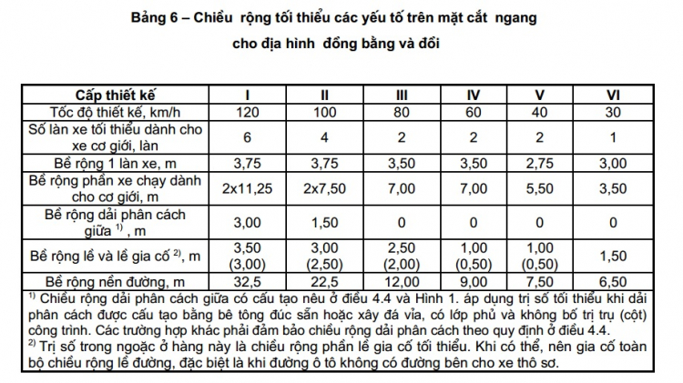

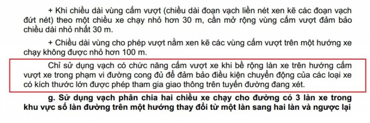

7. Tại sao có đoạn đường có biển W201 và vạch kẻ liền, nhưng có đường chỉ có biển W201, không có vạch kẻ đường: Vì đường vòng-đường cong nhưng bề rộng quá nhỏ, không đủ điều kiện để kẻ vạch đường nên chỉ có biển W201. Bác @Bá_Kiến đi TL719 rơi vào tình huống này.
E trích điều 7 của bác Vios, chỗ nào quy định trong QCVN có chỗ này không bác. Nhỏ là nhỏ bao nhiêu hay chỉ 1 làn đường thì ta vẽ không được bác. Bác giải ngố em 1 phát.
[BCOLOR=#ffffff]Tham chiếu quy định: QCVN 41-2016: Bảng G[/BCOLOR]
Tham chiếu quy định TCVN 4054: Đường ô tô - Yêu cầu thiết kế
