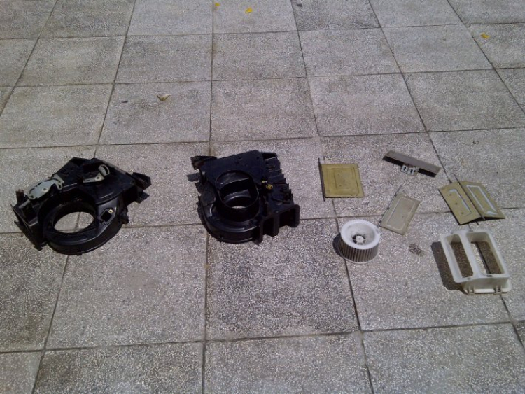

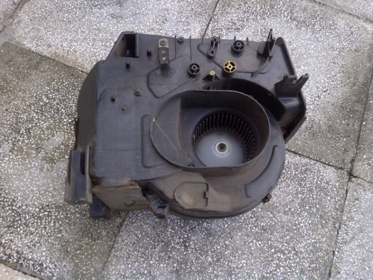

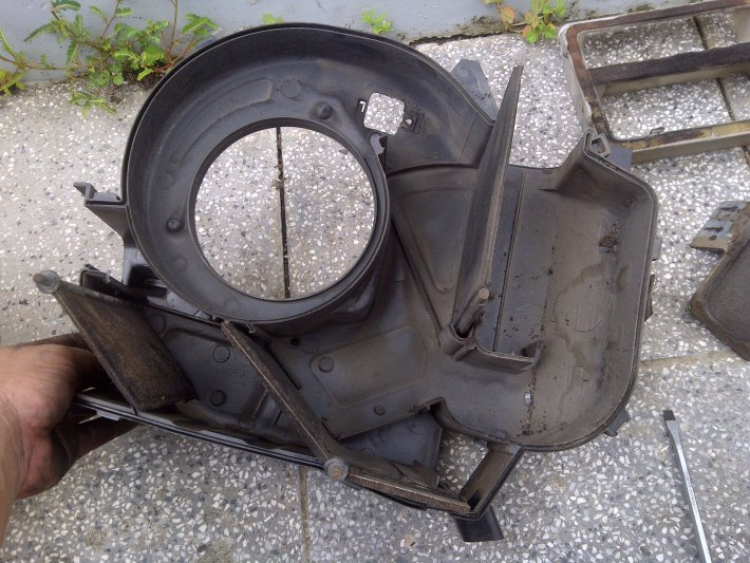

Công đoạn đầu tiên cho việc nâng cấp hệ thống không khí là vệ sinh giàn gió
(Cảm ơn bác choixongxu về bài hướng dẫn DIY, tự làm mới thấy khá là vật vã)

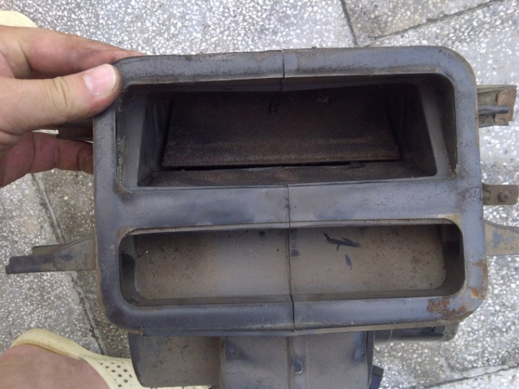

Hộp chia gió mới được bóc tem lần đầu nên khá là bẩn, làm xong hạng mục này coi như giải quyết 30% vấn đề vệ sinh xe
Mang công nghệ mới lên chiếc xe Suzuki Wagon 2003
Cửa chia gió cũng lão hóa theo thời gian

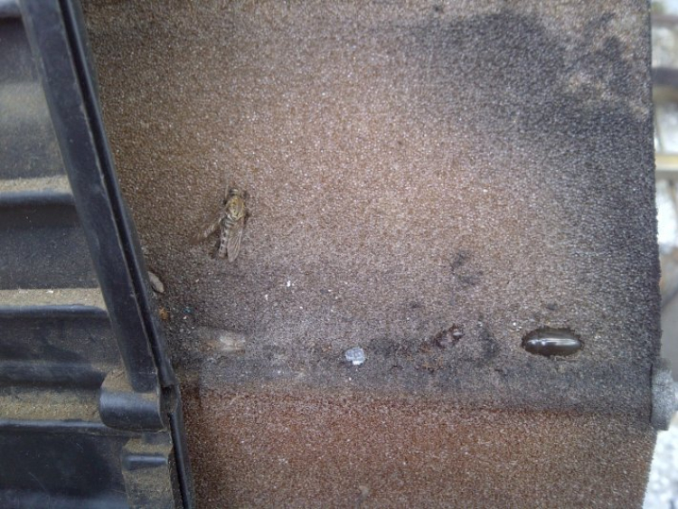

Mấy em này nằm ở đây tự bao giờ nhỉ, các tấm xốp đã mục là nguyên nhân của việc phà bụi vào mặt mỗi khi mở quạt gió số mạnh
Sau khi tắm trắng là công đoạn tắm nắng

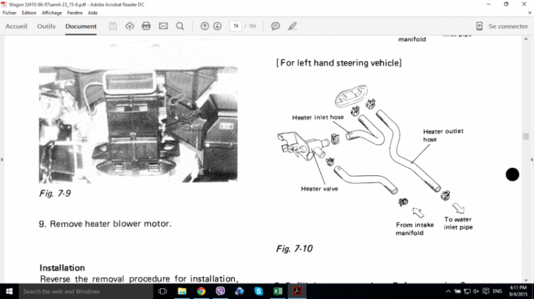

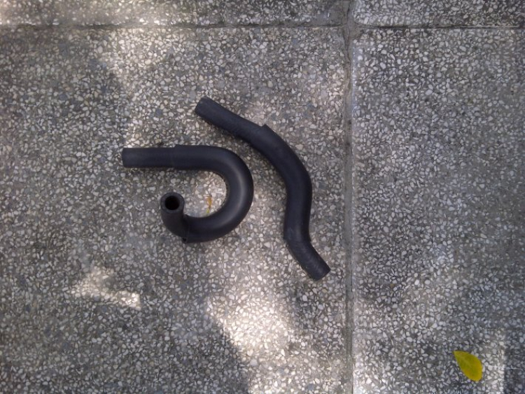

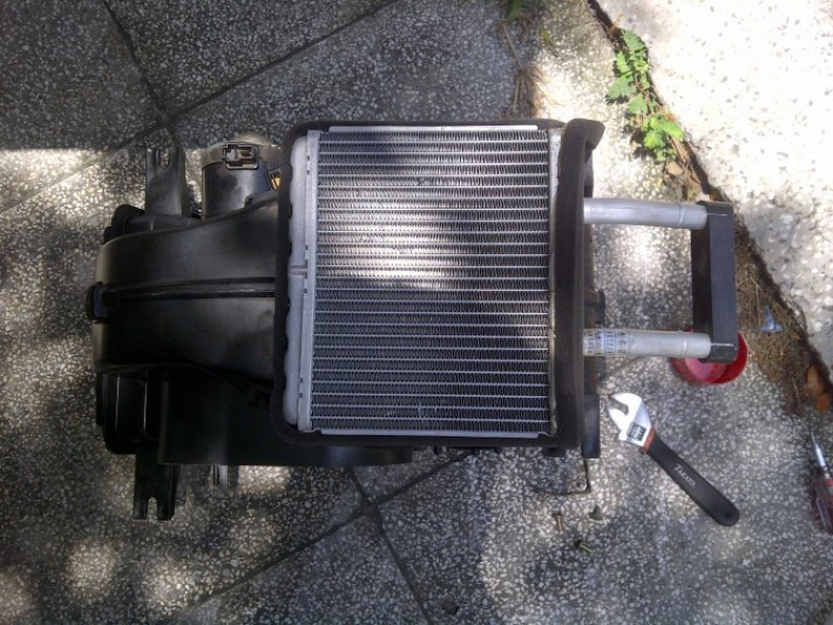

Sẵn tiện gắn thêm hệ thống sưởi cho mùa Đông sắp tới
Ống dẫn nước nóng vào giàn sưỡi

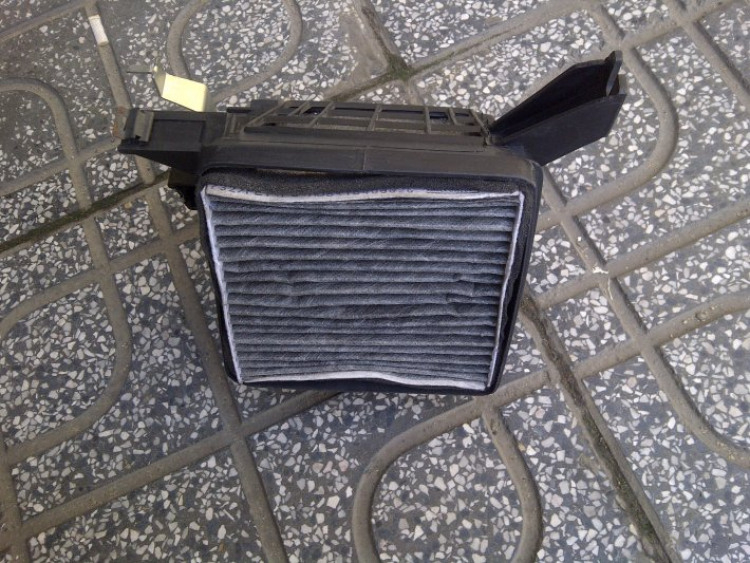

Một thứ không thể thiếu đó là khẩu trang hoạt tính cho cái lỗ mũi

Lắp bộ phận này vào lưu ý là cách nhiệt truyền từ nó sang khung nhựa nha Tuấn. Nếu không kỹ phần này thì mở máy lạnh nó không lạnh đâu.
Một điểm cần lưu ý nữa là trên mỗi tấm sắt nó có lớp mút mà chắc là đã phân hủy, theo anh nên cạo bỏ đi và thay 1 loại mới bằng chất liệu gì đó, lúc đó anh chưa nghĩ ra, không có lớp mút đó thì khi chạy xe nhiều khi sẽ phát tiếng kêu sắt chạm sắt

Dạ cảm ơn anh,
Em cũng lắp vào hết rồi ạ, các lớp mút xốp đã đc cạo sạch và em cũng không định dán thêm vào sợ sau này lại mục nữa.
Vấn đề các cửa gió chạy nghe kêu anh giải quyết bằng cách dán miếng ruột xe ở đầu góc, thêm vào đó là căng chỉnh cáp cho thiệt chính xác thì các cửa sẽ khít lại à anh.
Vấn đề không cho nước nóng khi đang bật A/C em đã gởi link cái valve rồi anh check nhé.
Nó đây ạ:
