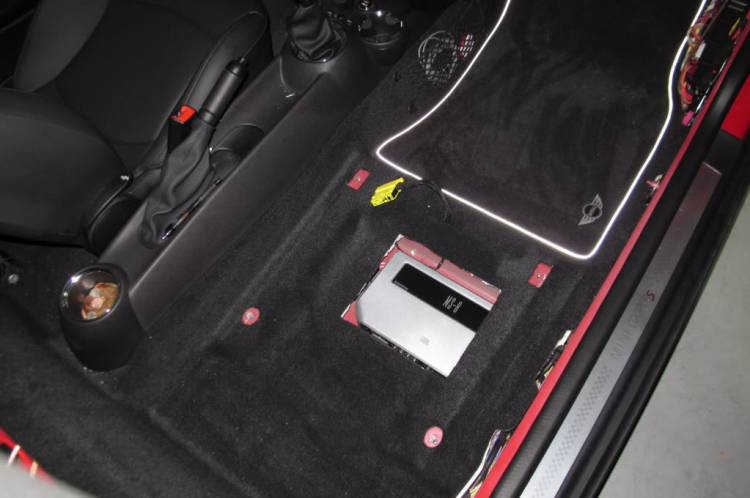

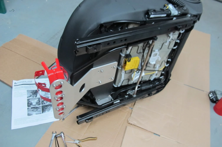

tháo ghế phụ để lắp MS-8 dưới thảm đồng thời lắp thêm mout giữ bình chữa cháy

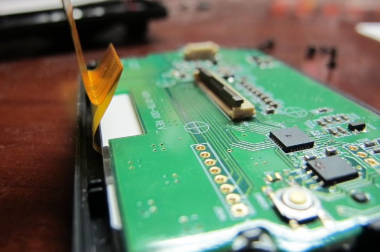

mở banh MS-8 remote pod thêm vào 1 tấm Rosco #22 lọc cam giữa LCD và trước tấm kính chắn. (lý do Anh muốn MS-8 hiện màu cam cho tiệp màu với đèn trong xe mini

thành phẩm sau khi tân trang màu
