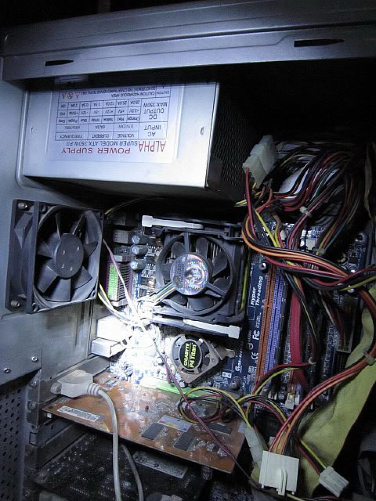

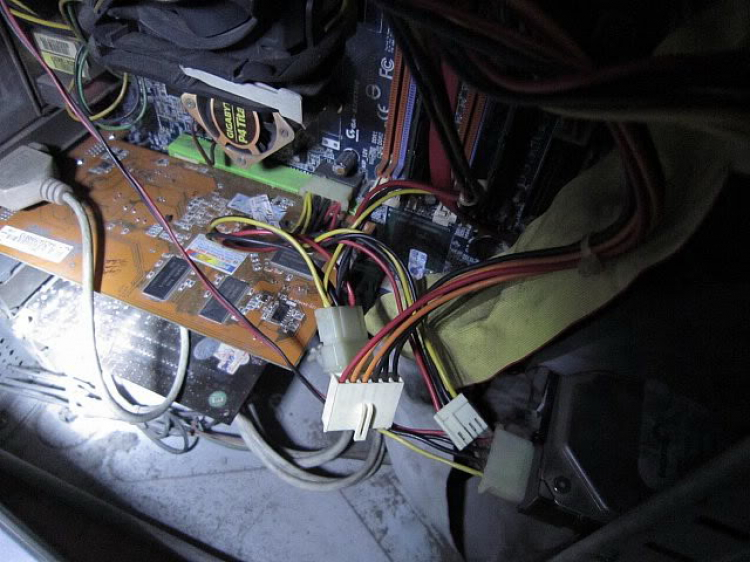

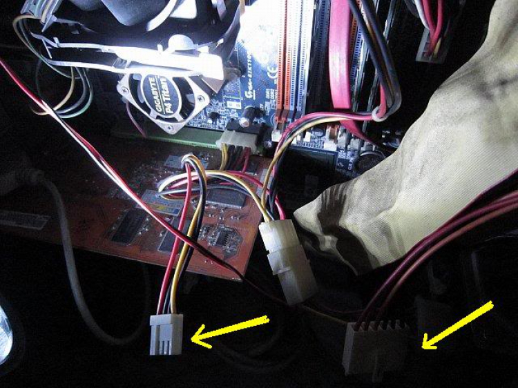

Đêm qua tui thay nguồn cho em nó xong thừa ra 2 dây này, không biết là có cắm thiếu chỗ nào không mà tui tìm hoài không thấy chỗ cắm tương thích các bác ah.
Sau đó bật điện lên máy tính cứ chạy kiểu ngập ngừng ngập ngừng, đèn power chớp lên rồi lại tắt. Quat 3 cấy chạy xíu lại ngừng... Vậy là tui ngưng luôn không dám khởi động nữa.
Quạt chạy xíu lại ngừng:
Sáng nay liên hệ bác Sweety thì thống nhất là kiếm main khác thay vào, không nên xài main này nữa có thể hại HDD... Đến chiều tui bật thử nguồn thì nó lên luôn nhưng bắt test chỉnh gì đó trong CMOS. Hỏi thăm bác Sweety thì mới biết là phải chỉnh ngày giờ... Sau một hồi mò mẫm tui cũng cho nó chạy ổn đến giờ luôn. Mừng húm! Giờ tui đang hì hục tranh thù chép dữ liệu sang lưu ổ cứng khác kẻo nó tèo bất tử không kịp...
@Sweety: Cảm ơn bác tư vấn và kiếm dùm main... Hẹn gặp bác và chú thợ trong tuần sau nhé!

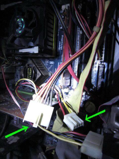

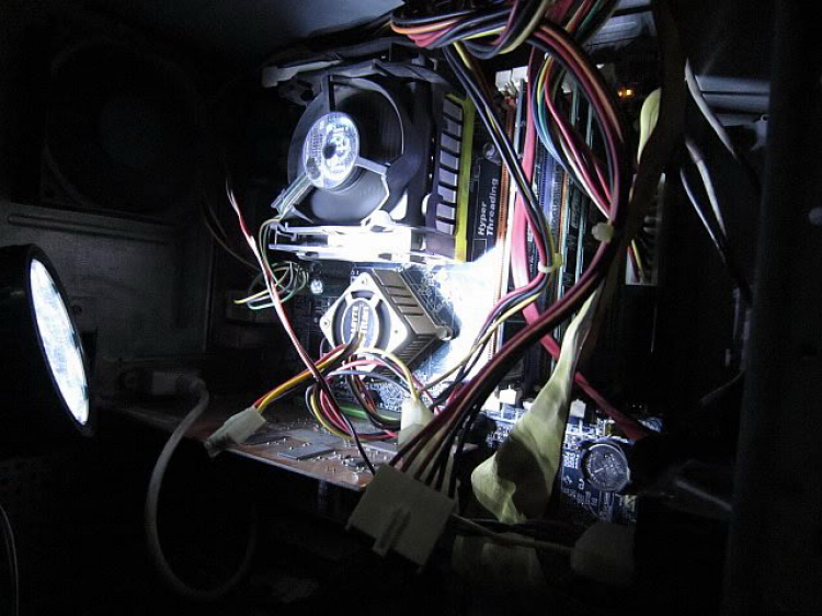

![Máy tính bị hư rồi... Máy tính bị hư rồi...](https://cdn1.otosaigon.com/data-resize/attachments/1034/1034738-46b6b3709082ab24d99e37b95d7105db.jpg?w=750)
![Máy tính bị hư rồi... Máy tính bị hư rồi...](https://cdn1.otosaigon.com/data-resize/attachments/1034/1034739-b1b9309a81f5ffd733ab17c98aadbe73.jpg?w=750)
