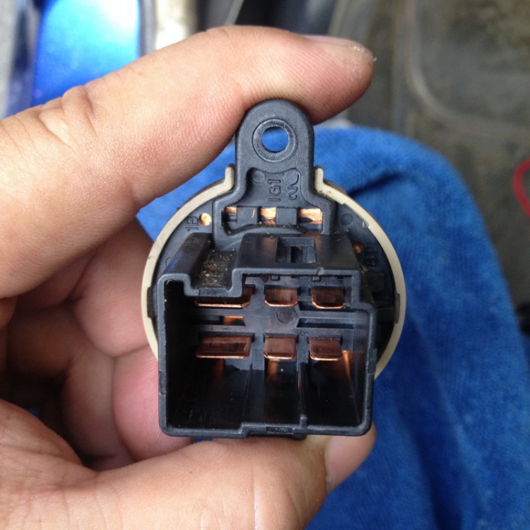

Đầu tiên là tháo cái cụm công tắc ra xem sơ đồ điện

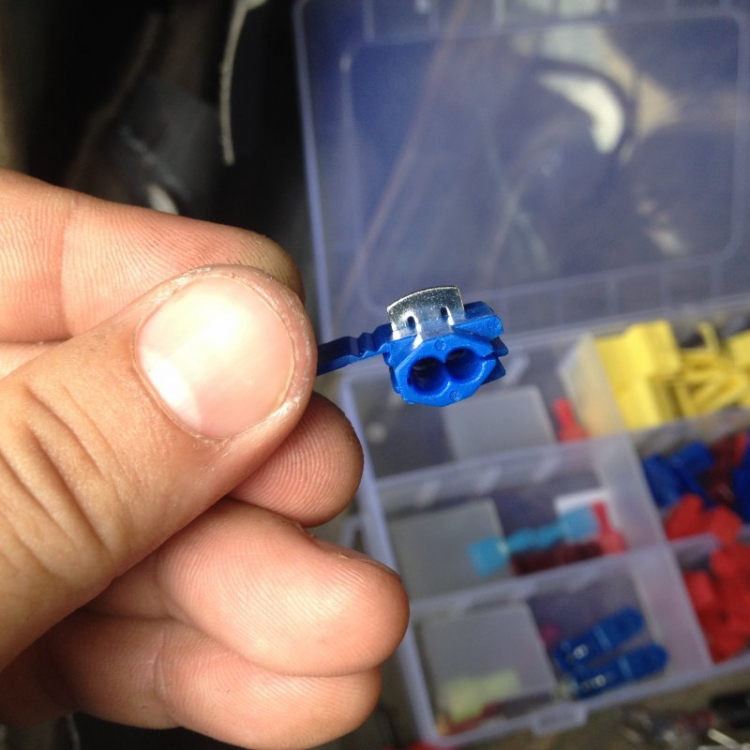

Dùng cái này để nối dây (em ghét nhất là quấn băng keo điện, trừ trường hợp bất khả thi)

Chỉ việc xỏ lỗ và bấm

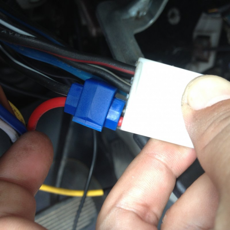

Xong một nùi dây điện

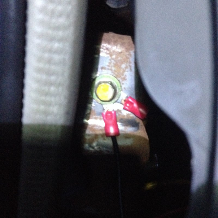

Cái này quan trọng nhất: nối mass sườn, nếu hở mass là xe đang chạy sẽ tắt máy

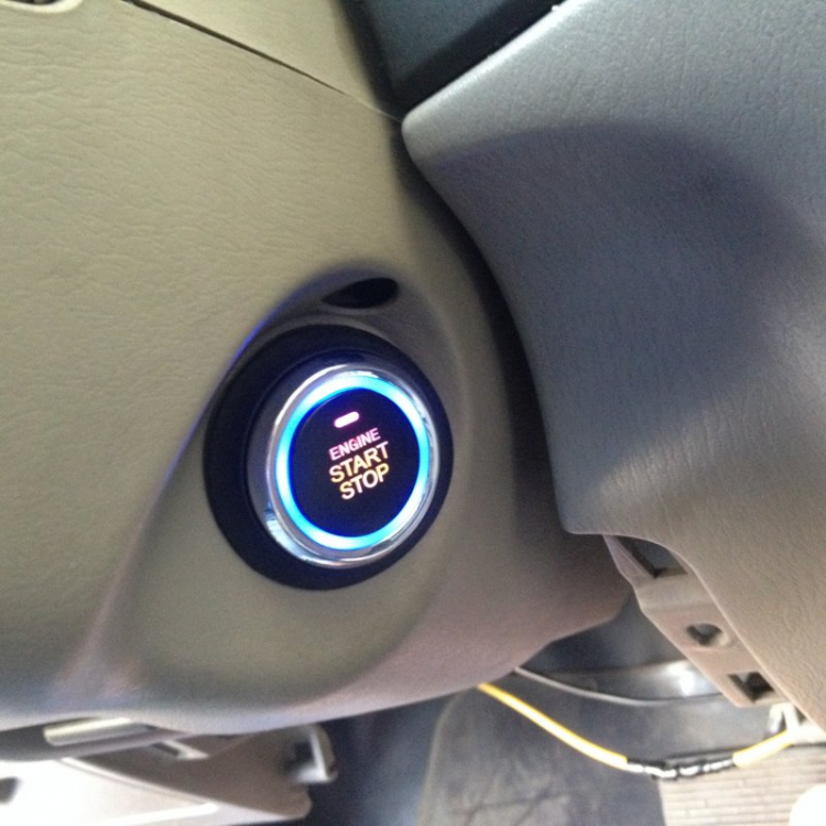

Chỉ vì ham hố cái nút nhấn nhấn mà mỏi cả sóng lưng, xong việc thì cũng hài lòng với những gì em nó mang lại.

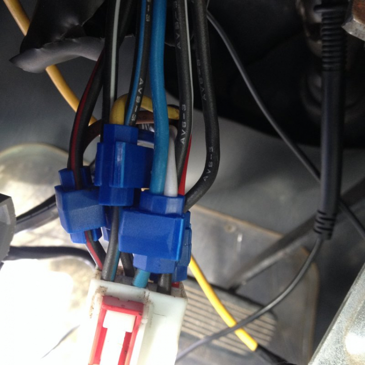

Cuối tuần em lắp Star - Stop Engine cho Premacy
Cảm ơn bác @Jolie1999 đã tạo cảm hứng cho em.
Chúc mừng bác @huutuan28. Chiếc xe đã đẹp và tiện nghi thêm một cấp nữa để phục vụ mình.
