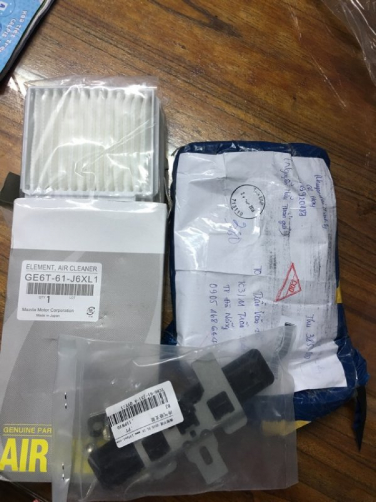

bác còn có người giúp đỡ, em thì chỉ có tự làm mà thôi. Hàng em đã nhận từ bác huutuan28 chiều nay.View attachment 526527 View attachment 526528 View attachment 526526 View attachment 526525 Được sự giúp đỡ của bác huutuan28 em đã độ thành công lọc gió cabin cho em ford laser
em cũng tự mần bác ơi, bác huutuan chi mua giúp thôi, em xe gửi bãi không có dây điện nên dùng dao cắt giấy và lưỡi cưa thép khoét được cái lỗ phê lòi họng, làm xong mới thấy thành quả hoàn toàn xứng đáng.bác còn có người giúp đỡ, em thì chỉ có tự làm mà thôi. Hàng em đã nhận từ bác huutuan28 chiều nay.
bác nên lưu ý là trong hộp phía ngoài hướng ghế phụ phía trong có 1 cái rãnh dọc, trên lọc có rãnh nhưng lớn phải gọt mỏng lại mới đút lọt, em loay hoay đút ra đút vô 15p mới phát hiện ( của em laser) của bác chắc cũng vậy, lưu ý nhé.
Bác @Jolie1999 chịu khó tí là lắp được ngay thôi ạ, chỉ khó lần đầu còn những lần sau bác chỉ việc mở nắp và vệ sinh hoặc thay lọc mới trong vòng 5 phút.em cũng tự mần bác ơi, bác huutuan chi mua giúp thôi, em xe gửi bãi không có dây điện nên dùng dao cắt giấy và lưỡi cưa thép khoét được cái lỗ phê lòi họng, làm xong mới thấy thành quả hoàn toàn xứng đáng.

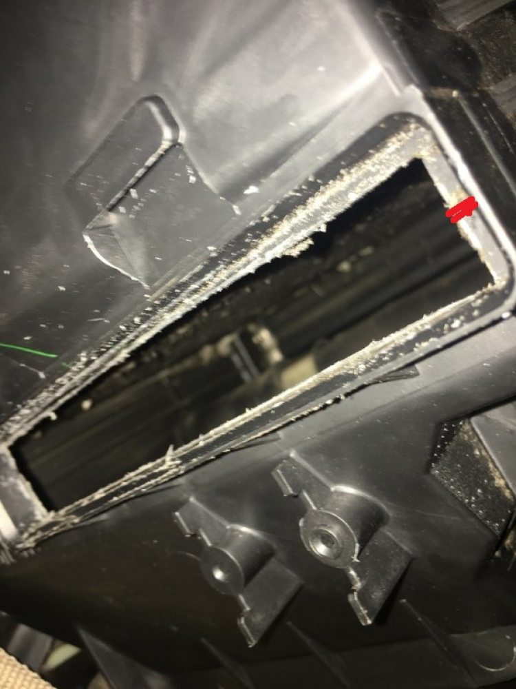

Cái rãnh bác tuanhung1433 nói đến không phải gọt cái lọc mà xẻ cái rảnh trên hộp gió luôn nhé bác, dùng lưỡi cưa xẻ cho nó đi thẳng từ ngoài vào trong luôn là sẽ nhét cái lọc thứ 2 vào khít.
(chỗ em vẽ màu đỏ)
em sờ tay vào thấy rãnh nhỏ chút xíu à? rãnh trên lọc hình chữ L em phải gọi nó thành 1 đường thẳng mới lọt ( em cũng sẽ rãnh như bác huutuan nói nhưng vãn không đẩy lên được)Bác @Jolie1999 chịu khó tí là lắp được ngay thôi ạ, chỉ khó lần đầu còn những lần sau bác chỉ việc mở nắp và vệ sinh hoặc thay lọc mới trong vòng 5 phút.
Sorry bác @tuanhung1433 hôm đó em bận quá nên vừa uống cafe với bác vừa loay hoay làm cho xe khác nữa nên không tiếp bác chu đáo được, hẹn bác lần sau sang chơi em sẽ thu xếp thời gian nhiều hơn ạ.
(chỗ em vẽ màu đỏ)
