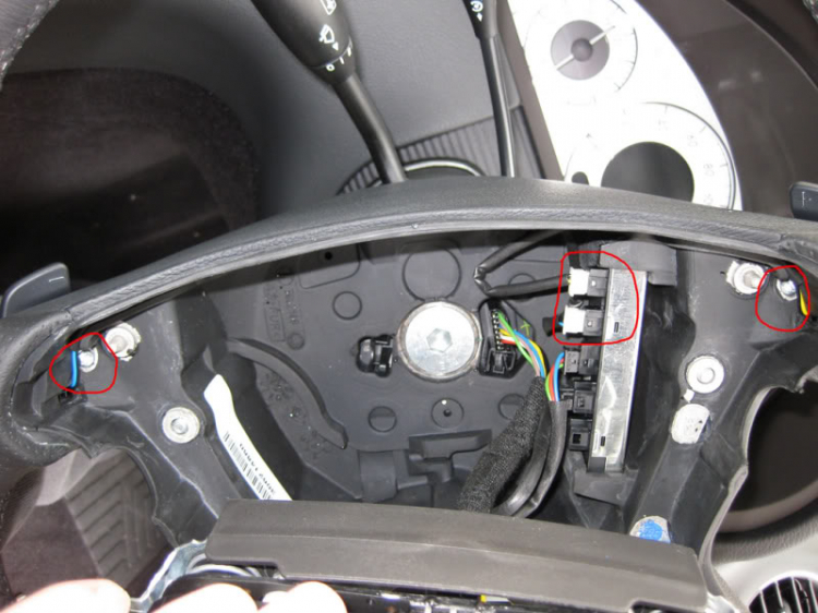

đời mới thì em chưa.. nhưng e đã từng retrofit cái Pabble shift cho E 280 đời 2005..
chỉ cần thay vô lăng.... loại có pabble shift original của mẹc cho đẹp hoặc mua pabble shift rời.. nhưng phải là loại của Mẹc..
part number A 171 267 00 46.. cái này zá khoảng <200$
và mua thêm cái Shift selector để có nút C/S/M
và nó có nguyên zắc cắm lun..nhưng mà phải khoét vô lăng để nhét cái pabble shift vào là ok. và nó có sẵn zac chờ.. các bác ko phải đục khoét hay câu zay gì hết
nếu xe bác là đời vô lăng mập của E 280 trước facelift thì thay vô lăng.. còn ko thì nguyên vô là xong.. + thêm 1 vài version of coding (star diagnostic Level 4 mới đc) nữa là ok..
e nghĩ W204 cũng na ná như thế.. e chưa mở con 204 nào nên ko bít.. chứ E280, E 240, CLS.. retrofit dễ ợt..
lâu nhất là khoét vô lăng..mất tầm 1h còn lại coding thì chỉ 15" là xong..
tất cả đều là plug and play hết.. đồng bộ lại sao cho nhận nhau là ok..
để nó nhận Pabble shift trong CAN bus
