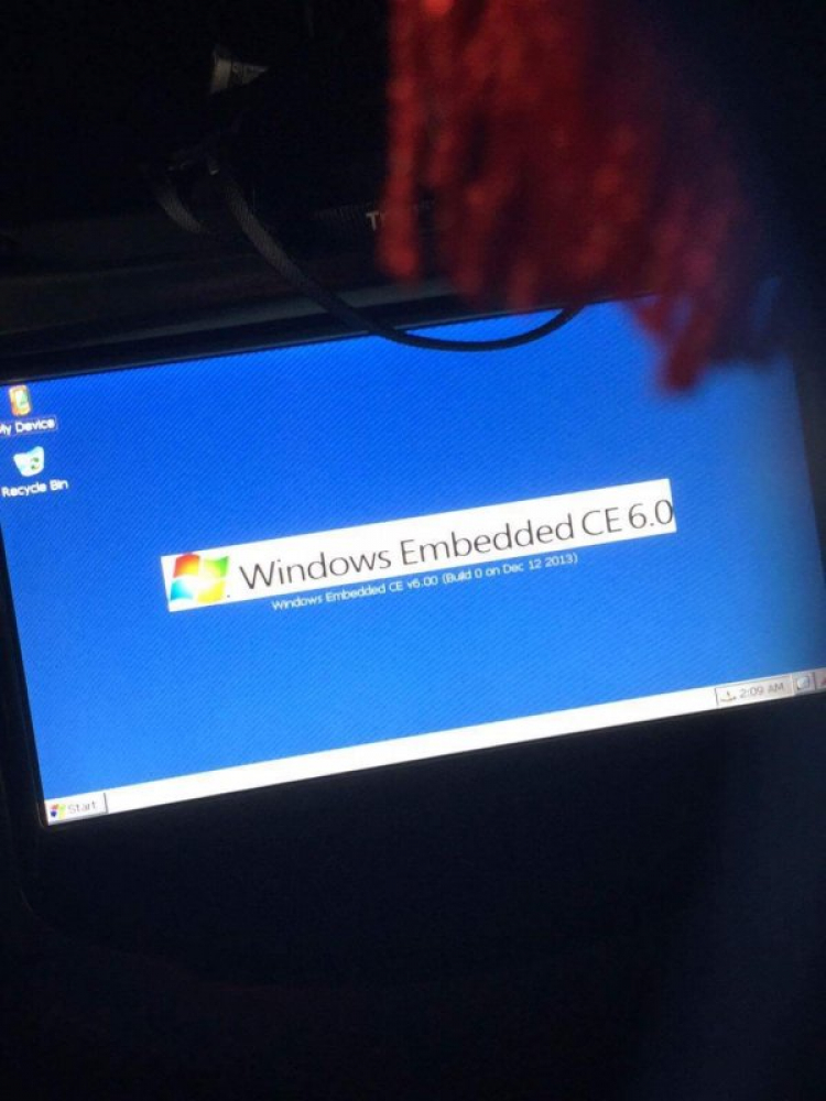

Fw xe e là 24.1 sẵn rồi nên nó test thì chắc thấy fw zin , chắc ko sao đâu bác . Bác hack thành công rồi thấy ok không bác . Chứ để cái mylink ko sài dc gi e bị ức chếLên mà thấy FW khác là khỏi bảo hành nhé
Mình đâu có hack, mylink bị lỗi nên bảo hành dc cái bản quốc tế đóFw xe e là 24.1 sẵn rồi nên nó test thì chắc thấy fw zin , chắc ko sao đâu bác . Bác hack thành công rồi thấy ok không bác . Chứ để cái mylink ko sài dc gi e bị ức chế
Bác cài đi e mới quất xog đã thành côngXe e Cruze LTZ 2017 My link zin thì e có cài đặt Mirror Link được ko bác? Nếu được thì bác chỉ dùm e cách cài với

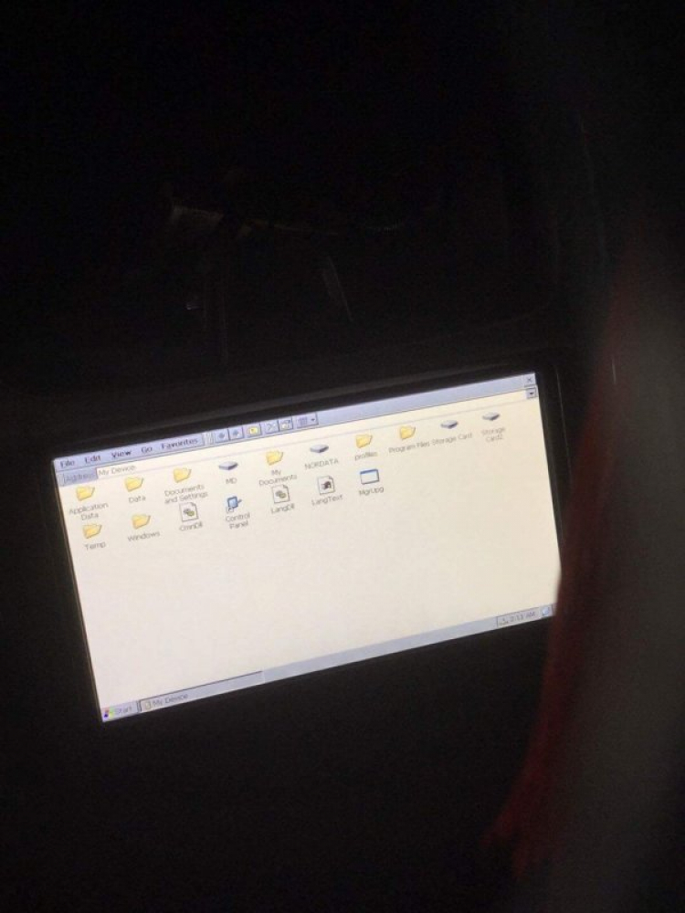

Đã cài được Mirror Link lên Mylink, nhưng vẫn không kết nối được vào S7 và Note 4. Em đã thử downgrade Android của Note 4 về 5.1.1 mà vẫn không kết nối được. Bác @ttrungdung có cao kiến nhờ chỉ giúp.
bác kiểm tra xem đã bật chức năng mirrorlink trên điện thoại chưa nhé.Đã cài được Mirror Link lên Mylink, nhưng vẫn không kết nối được vào S7 và Note 4. Em đã thử downgrade Android của Note 4 về 5.1.1 mà vẫn không kết nối được. Bác @ttrungdung có cao kiến nhờ chỉ giúp.
Thường khi cắm cáp USB vào điện thoại sẽ cho mình chọn kết nối: chia sẽ file/ chia sẽ mang / mirrorlink
Bật chức năng Mirror link lên, cắm dây USB vào, mỹ linh nó cứ bảo là lấy ra rồi cắm vô..., cứ ra vô kiểu này hoài chắc chớt....

Của Bác giống của Em quá, khi nào Bác kết nối được chia sẻ với Em với Em làm các kiểu rồi nó cũng vậy Bác ơi...Bật chức năng Mirror link lên, cắm dây USB vào, mỹ linh nó cứ bảo là lấy ra rồi cắm vô..., cứ ra vô kiểu này hoài chắc chớt....
