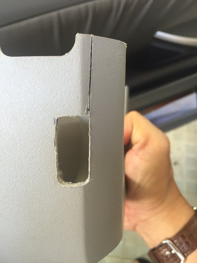

Em chỉ cần khoét bỏ chô này thôi đâu cân mua chi bác
Bác ơi cái lẫy số cho Grandis này không cần phải thay ốp cột lái như PS sao bác? PS lúc em gắn lẫy là phải thay luôn 2 miếng nhựa ốp cột lái trên và dưới luôn?
Ồ, vậy là ốp cột lái Gdis có lẽ chỉ có 1 loại, vậy là hên hơn PS. Chứ vụ khoét là em cũng làm tan lát cái ốp cũ theo xe PS rồi. khoét xong vẫn ko được vì ốp cột PS loại ko có lẫy số nhỏ hơn, loại có lẫy số phải lớn hơn để cover được cái lẫy à. Cuối cùng vẫn phải đặt bộ ốp cột lái mới.View attachment 380323
