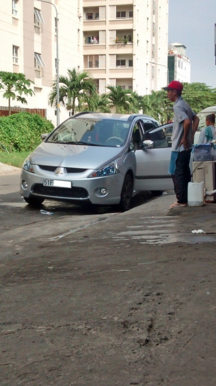

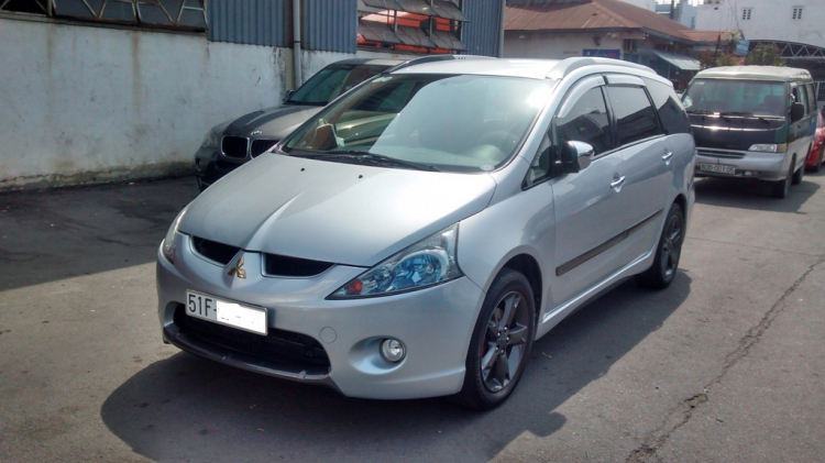

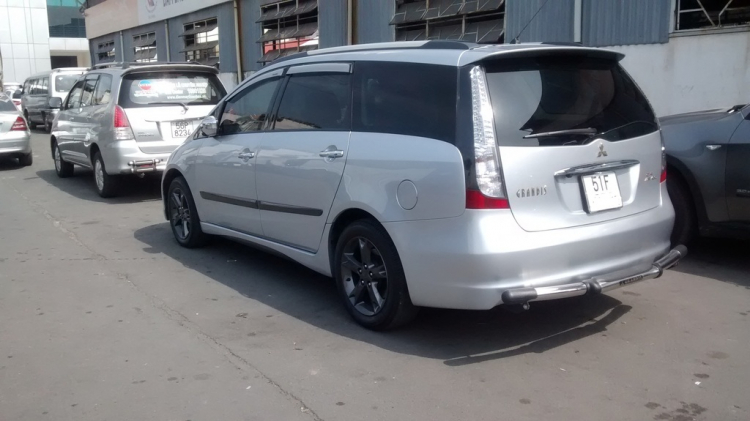

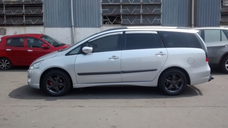

Hôm nay cho e nó đi tắm rửa sạch sẽ để đi đăng kiểm.
xe dep quaHôm nay cho e nó đi tắm rửa sạch sẽ để đi đăng kiểm.
Ở Q7 bác ui, khỏi tháo.Đăng kiểm ở đâu vậy bác, không gỡ cảng sau luôn à.
