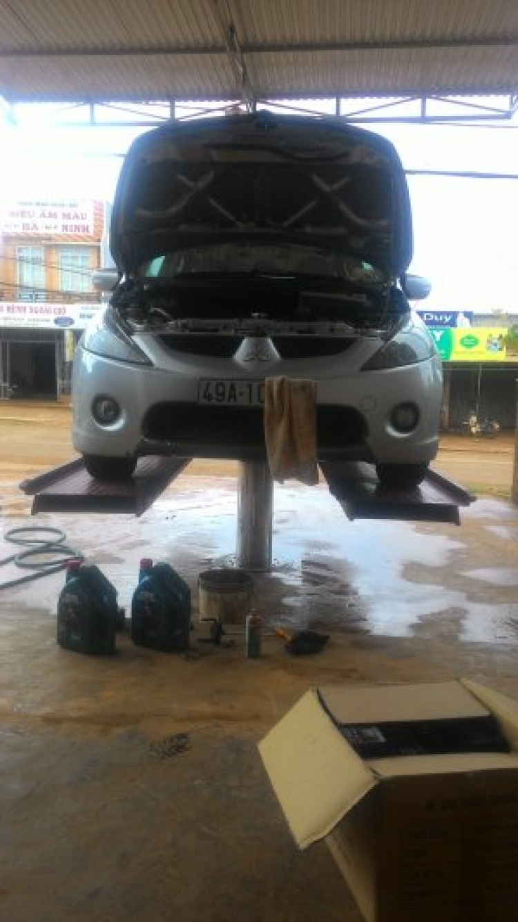

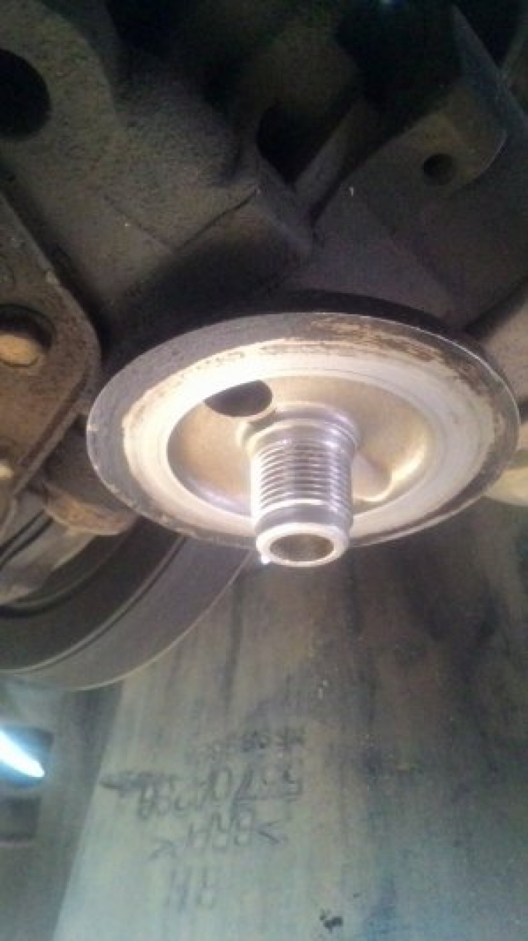

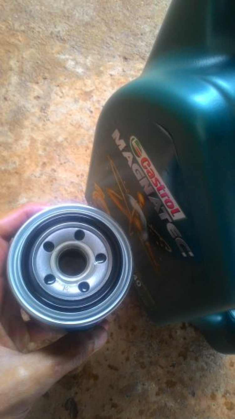

Mấy hôm rảnh rảnh nhớ lâu lắm chưa thay nhớt xe, tại trùm mền cũng nhiều, với lại cũng chưa có dịp về sg ghé H26, thôi thì tự xử vậy. Mượn đỡ cái nâng của hàng xóm

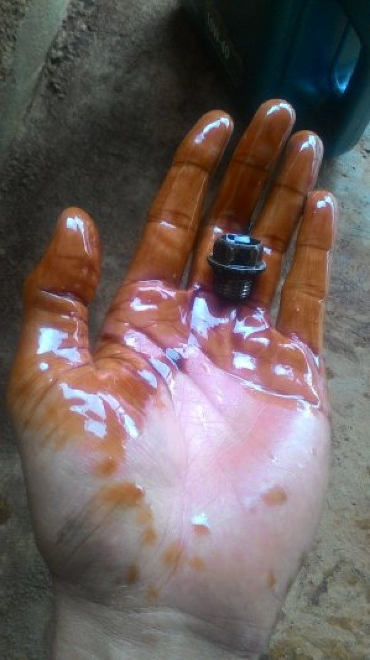

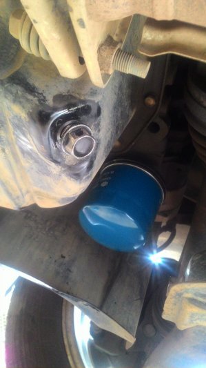

Tháo nhớt, tháo lọc. Nhớt còn chưa kịp đen thật là lãng phí
Làm rơi ốc
Lại lắp vào
Em xài thử Castrol manatec 10-40 thấy cũng ok
Tiện tháo thay luôn nước làm mát, vệ sinh ống cái.

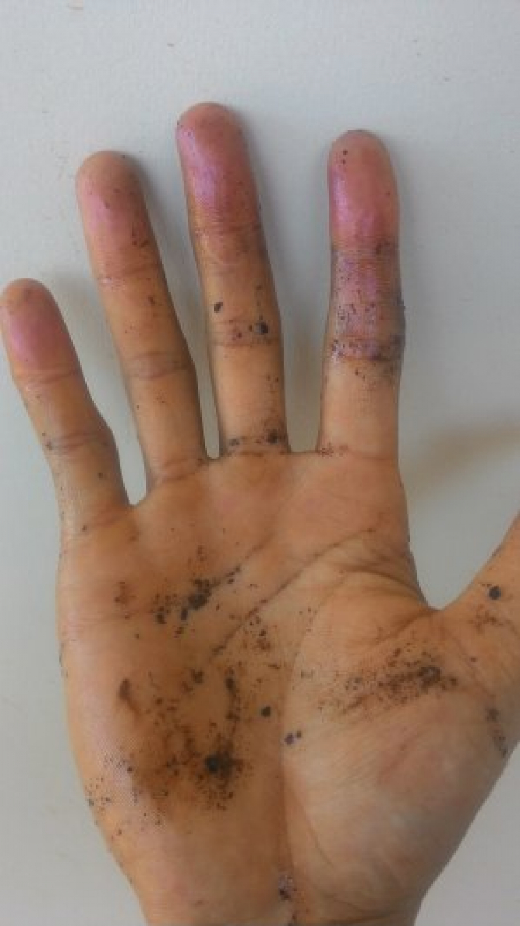

Mọi thứ đều bình thường cho tới khi tháo nước trong bình nước phụ thì ko thấy giọt nước nào chảy ra. Ngó nghiêng 1 hồi thấy bị tắc. do lười nên sử dụng lông gà làm cây thông
Cặn 1 đống
sau khi súc rửa thì dùng lại castrol coolan xanh. đoạn này lấm lem do chui rúc nên lười chụp các bác tưởng tượng
Hoàn thành hơn 2 tiếng.

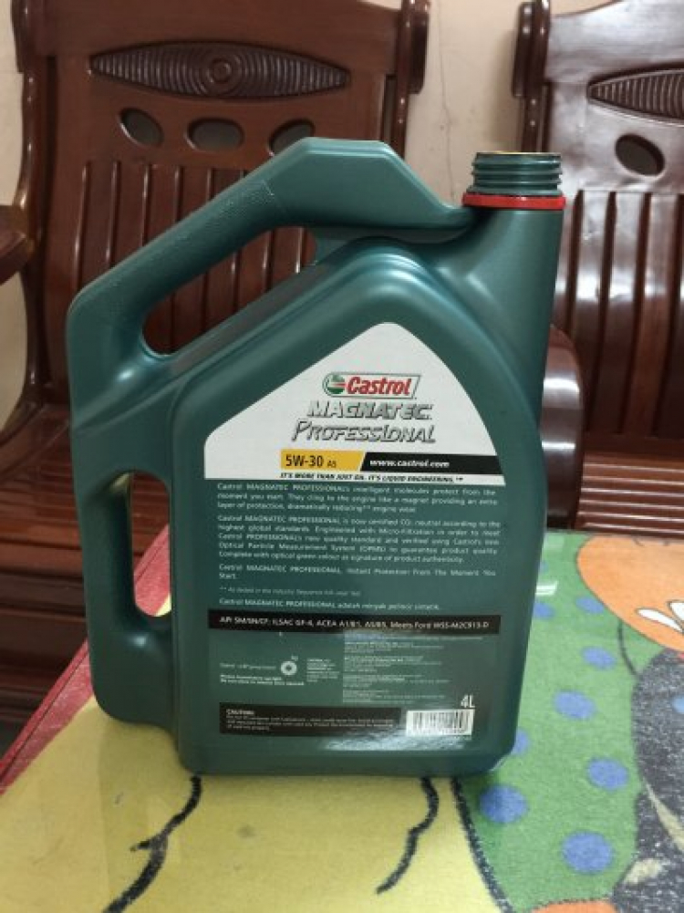

Nhớt này bác xài ngon giá khoảng 500k . Bác choi cái này 530 đi em hơnMấy hôm rảnh rảnh nhớ lâu lắm chưa thay nhớt xe, tại trùm mền cũng nhiều, với lại cũng chưa có dịp về sg ghé H26, thôi thì tự xử vậy. Mượn đỡ cái nâng của hàng xóm View attachment 403313
